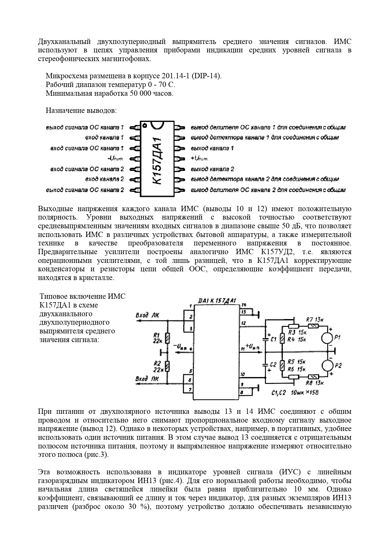

Двухканальный двухполупериодный выпрямитель среднего значения сигналов. ИМС используют в цепях управления приборами индикации средних уровней сигнала в стереофонических магнитофонах. Микросхема размещена в корпусе 201.14-1 (DIP-14). Рабочий диапазон температур 0 - 70 С. Минимальная наработка 50 000 часов. Назначение выводов: Выходные напряжения каждого канала ИМС (выводы 10 и 12) имеют положительную полярность. Уровни выходных напряжений с высокой точностью соответствуют средневыпрямленным значениям входных сигналов в диапазоне свыше 50 дБ, что позволяет использовать ИМС в различных устройствах бытовой аппаратуры, а также измерительной технике в качестве преобразователя переменного напряжения в постоянное. Предварительные усилители построены аналогично ИМС К157УД2, т.е. являются операционными усилителями, с той лишь разницей, что в К157ДА1 корректирующие конденсаторы и резисторы цепи общей ООС, определяющие коэффициент передачи, находятся в кристалле. Типовое включение ИМС К157ДА1 в схеме двухканального двухполупериодного выпрямителя среднего значения сигнала: При питании от двухполярного источника выводы 13 и 14 ИМС соединяют с общим проводом и относительно него снимают пропорциональное входному сигналу выходное напряжение (вывод 12). Однако в некоторых устройствах, например, в портативных, удобнее использовать один источник питания. В этом случае вывод 13 соединяется с отрицательным полюсом источника питания, поэтому и выпрямленное напряжение измеряют относительно этого полюса (рис.3). Эта возможность использована в индикаторе уровней сигнала (ИУС) с линейным газоразрядным индикатором ИН13 (рис.4). Для его нормальной работы необходимо, чтобы начальная длина светящейся линейки была равна приблизительно 10 мм. Однако коэффициент, связывающий ее длину и ток через индикатор, для разных экземпляров ИН13 различен (разброс около 30 %), поэтому устройство должно обеспечивать независимую
