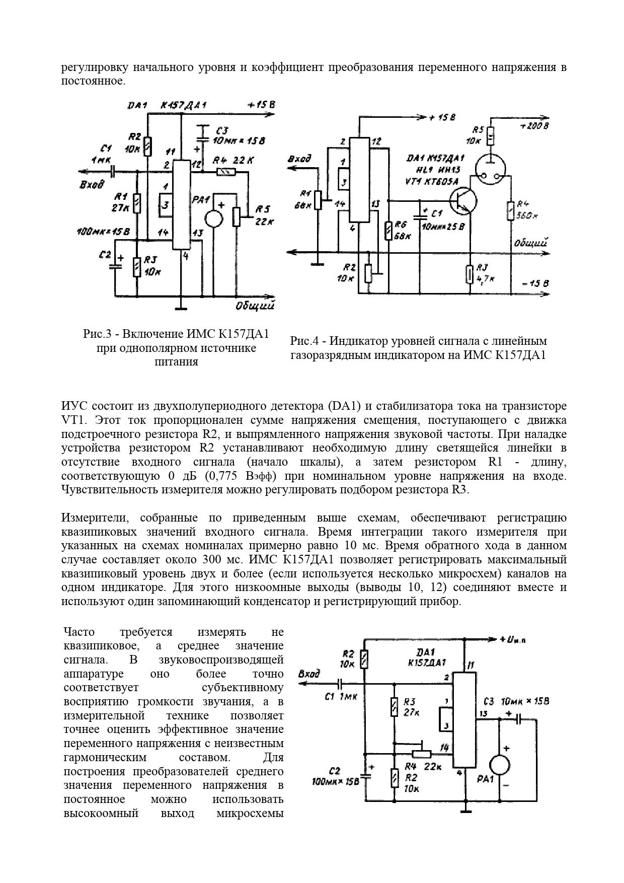

регулировку. начального. уровня. и. коэффициент. преобразования. переменного. напряжения. в. постоянное. Рис.3. -. Включение. ИМС. К157ДА1. Рис.4. -
регулировку начального уровня и коэффициент преобразования переменного напряжения в постоянное Рис.3 - Включение ИМС К157ДА1 Рис.4 -
Двухканальный двухполупериодный выпрямитель среднего значения сигналов

регулировку начального уровня и коэффициент преобразования переменного напряжения в постоянное. Рис.3 - Включение ИМС К157ДА1 Рис.4 - Индикатор уровней сигнала с линейным при однополярном источнике питания газоразрядным индикатором на ИМС К157ДА1 ИУС состоит из двухполупериодного детектора (DA1) и стабилизатора тока на транзисторе VT1. Этот ток пропорционален сумме напряжения смещения, поступающего с движка подстроечного резистора R2, и выпрямленного напряжения звуковой частоты. При наладке устройства резистором R2 устанавливают необходимую длину светящейся линейки в отсутствие входного сигнала (начало шкалы), а затем резистором R1 - длину, соответствующую 0 дБ (0,775 Вэфф) при номинальном уровне напряжения на входе. Чувствительность измерителя можно регулировать подбором резистора R3. Измерители, собранные по приведенным выше схемам, обеспечивают регистрацию квазипиковых значений входного сигнала. Время интеграции такого измерителя при указанных на схемах номиналах примерно равно 10 мс. Время обратного хода в данном случае составляет около 300 мс. ИМС К157ДА1 позволяет регистрировать максимальный квазипиковый уровень двух и более (если используется несколько микросхем) каналов на одном индикаторе. Для этого низкоомные выходы (выводы 10, 12) соединяют вместе и используют один запоминающий конденсатор и регистрирующий прибор. Часто требуется измерять не квазипиковое, а среднее значение сигнала. В звуковоспроизводящей аппаратуре оно более точно соответствует субъективному восприятию громкости звучания, а в измерительной технике позволяет точнее оценить эффективное значение переменного напряжения с неизвестным гармоническим составом. Для построения преобразователей среднего значения переменного напряжения в постоянное можно использовать высокоомный выход микросхемы
