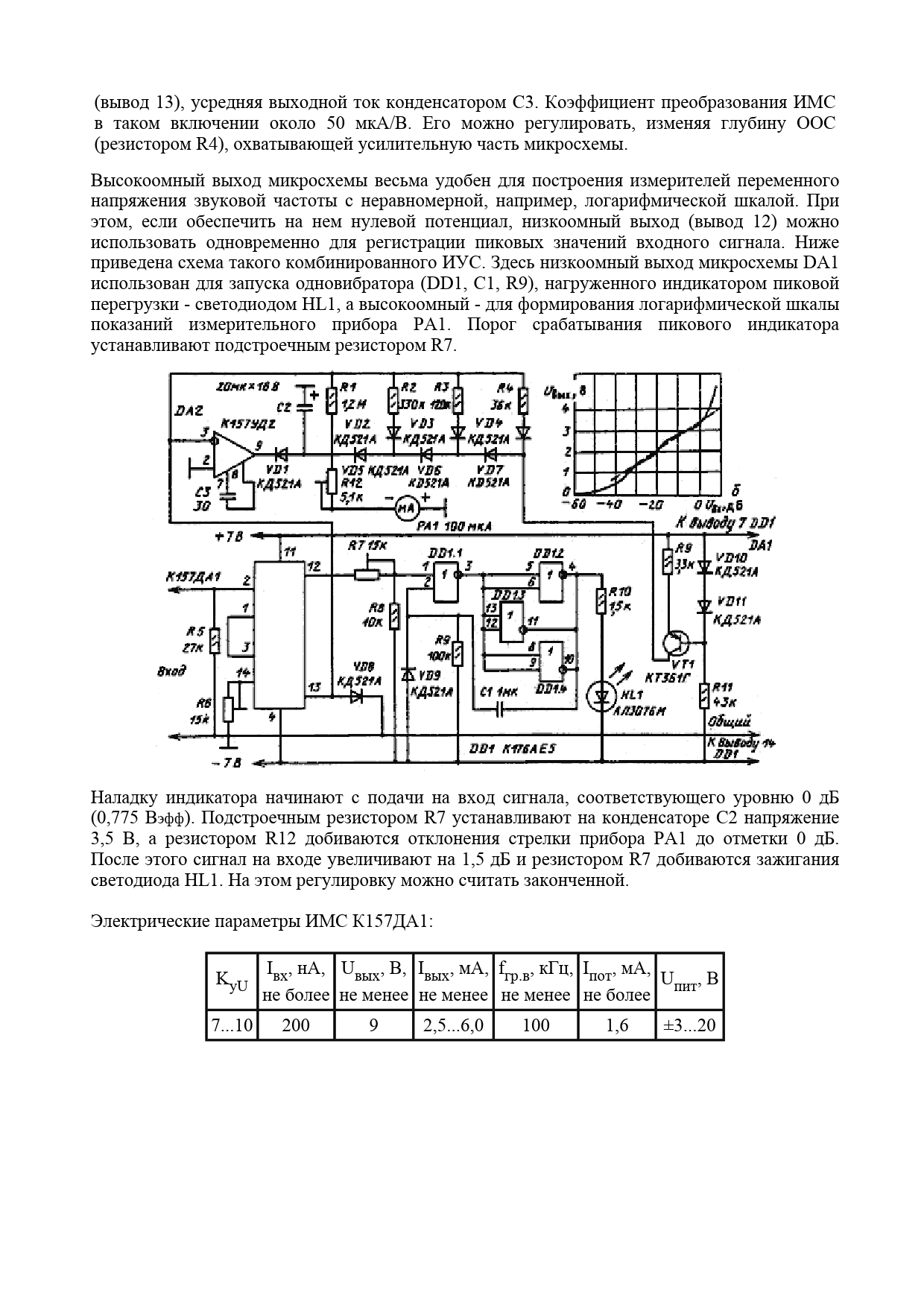

(вывод 13), усредняя выходной ток конденсатором C3. Коэффициент преобразования ИМС в таком включении около 50 мкА/В. Его можно регулировать, изменяя глубину ООС (резистором R4), охватывающей усилительную часть микросхемы. Высокоомный выход микросхемы весьма удобен для построения измерителей переменного напряжения звуковой частоты с неравномерной, например, логарифмической шкалой. При этом, если обеспечить на нем нулевой потенциал, низкоомный выход (вывод 12) можно использовать одновременно для регистрации пиковых значений входного сигнала. Ниже приведена схема такого комбинированного ИУС. Здесь низкоомный выход микросхемы DA1 использован для запуска одновибратора (DD1, C1, R9), нагруженного индикатором пиковой перегрузки - светодиодом HL1, а высокоомный - для формирования логарифмической шкалы показаний измерительного прибора PA1. Порог срабатывания пикового индикатора устанавливают подстроечным резистором R7. Наладку индикатора начинают с подачи на вход сигнала, соответствующего уровню 0 дБ (0,775 Вэфф). Подстроечным резистором R7 устанавливают на конденсаторе C2 напряжение 3,5 В, а резистором R12 добиваются отклонения стрелки прибора PA1 до отметки 0 дБ. После этого сигнал на входе увеличивают на 1,5 дБ и резистором R7 добиваются зажигания светодиода HL1. На этом регулировку можно считать законченной. Электрические параметры ИМС К157ДА1: I U I f I K вх, нА, вых, В, вых, мА, гр.в, кГц, пот, мA, уU U не более не менее не менее не менее не более пит, В 7...10 200 9 2,5...6,0 100 1,6 ±3...20
