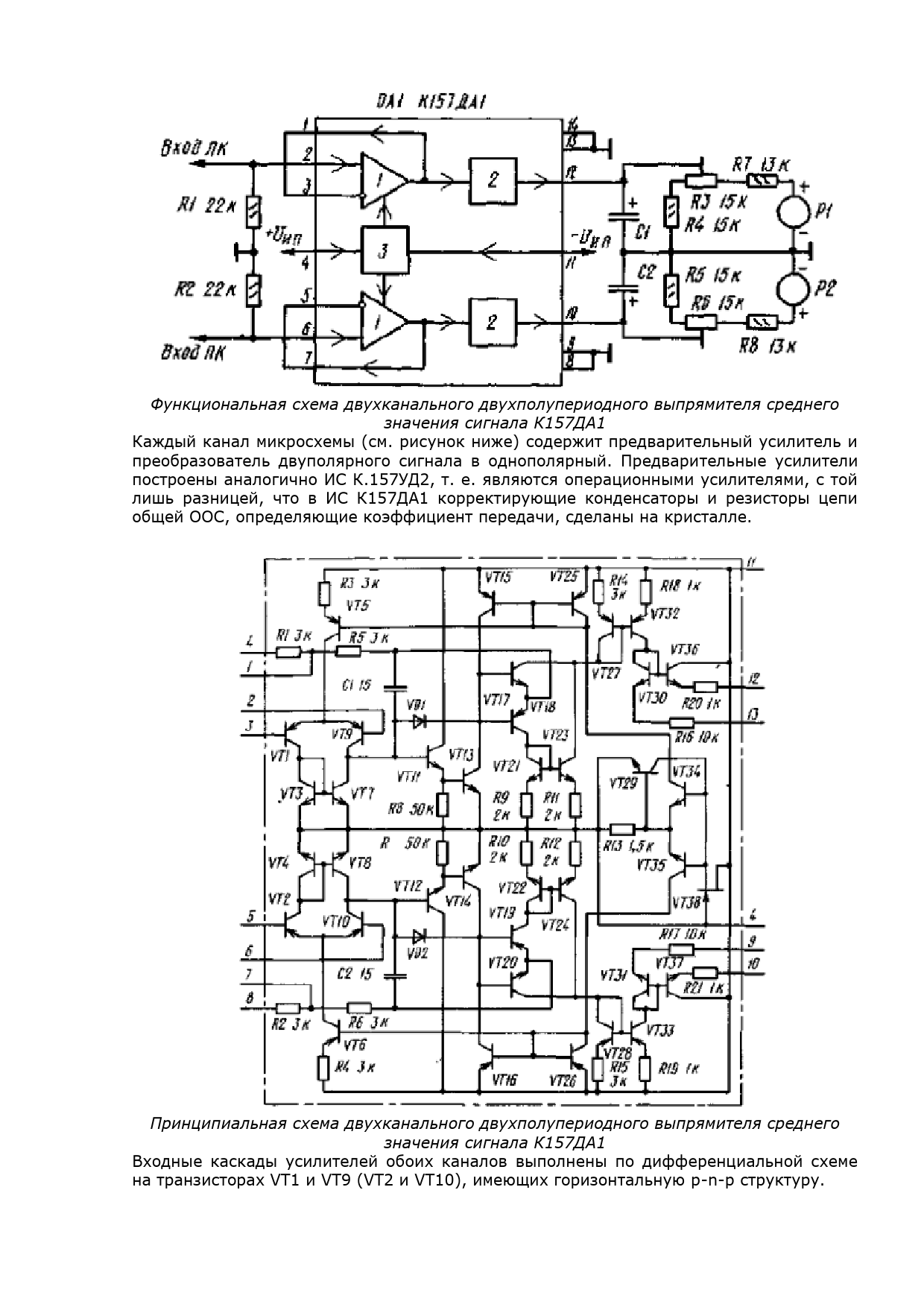

Функциональная. схема. двухканального. двухполупериодного. выпрямителя. среднего. значения. сигнала. К157ДА1. Каждый. канал. микросхемы. (см
Функциональная схема двухканального двухполупериодного выпрямителя среднего значения сигнала К157ДА1 Каждый канал микросхемы (см
Микросхемы К157ДА1 представляют собой двухканальный двухполупериодный амплитудный детектор для управления приборами индикации средних уровней записываемых сигналов в стереофонических магнитофонах. Каждый канал...

Текстовая версия документа
Функциональная схема двухканального двухполупериодного выпрямителя среднего значения сигнала К157ДА1 Каждый канал микросхемы (см. рисунок ниже) содержит предварительный усилитель и преобразователь двуполярного сигнала в однополярный. Предварительные усилители построены аналогично ИС К.157УД2, т. е. являются операционными усилителями, с той лишь разницей, что в ИС К157ДА1 корректирующие конденсаторы и резисторы цепи общей ООС, определяющие коэффициент передачи, сделаны на кристалле. Принципиальная схема двухканального двухполупериодного выпрямителя среднего значения сигнала К157ДА1 Входные каскады усилителей обоих каналов выполнены по дифференциальной схеме на транзисторах VT1 и VT9 (VT2 и VT10), имеющих горизонтальную р-n-р структуру.
