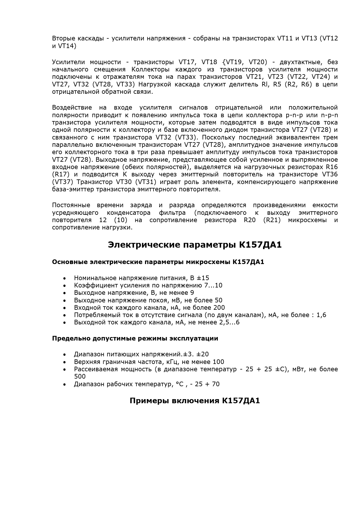

Вторые каскады - усилители напряжения - собраны на транзисторах VT11 и VT13 (VT12 и VT14) Усилители мощности - транзисторы VT17, VT18 {VT19, VT20) - двухтактные, без начального смещения Коллекторы каждого из транзисторов усилителя мощности подключены к отражателям тока на парах транзисторов VT21, VT23 (VТ22, VT24) и VT27, VT32 (VT28, VT33) Нагрузкой каскада служит делитель Rl, R5 (R2, R6) в цепи отрицательной обратной связи. Воздействие на входе усилителя сигналов отрицательной или положительной полярности приводит к появлению импульса тока в цепи коллектора р-n-р или n-р-n транзистора усилителя мощности, которые затем подводятся в виде импульсов тока одной полярности к коллектору и базе включенного диодом транзистора VT27 (VT28) и связанного с ним транзистора VT32 (VT33). Поскольку последний эквивалентен трем параллельно включенным транзисторам VT27 (VТ28), амплитудное значение импульсов его коллекторного тока в три раза превышает амплитуду импульсов тока транзисторов VT27 (VT28). Выходное напряжение, представляющее собой усиленное и выпрямленное входное напряжение (обеих полярностей), выделяется на нагрузочных резисторах R16 (R17) и подводится К выходу через эмиттерный повторитель на транзисторе VT36 (VT37) Транзистор VT30 (VT31) играет роль элемента, компенсирующего напряжение база-эмиттер транзистора эмиттерного повторителя. Постоянные времени заряда и разряда определяются произведениями емкости усредняющего конденсатора фильтра (подключаемого к выходу эмиттерного повторителя 12 (10) на сопротивление резистора R20 (R21) микросхемы и сопротивление нагрузки.
Электрические параметры К157ДА1 Основные электрические параметры микросхемы К157ДА1
Номинальное напряжение питания, В ±15 Коэффициент усиления по напряжению 7...10 Выходное напряжение, В, не менее 9 Выходное напряжение покоя, мВ, не более 50 Входной ток каждого канала, нА, не более 200 Потребляемый ток в отсутствие сигнала (по двум каналам), мА, не более : 1,6 Выходной ток каждого канала, мА, не менее 2,5...6
Предельно допустимые режимы эксплуатации
Диапазон питающих напряжений.±3. ±20 Верхняя граничная частота, кГц, не менее 100 Рассеиваемая мощность (в диапазоне температур - 25 + 25 ±С), мВт, не более 500 Диапазон рабочих температур, °С , - 25 + 70
Примеры включения К157ДА1
