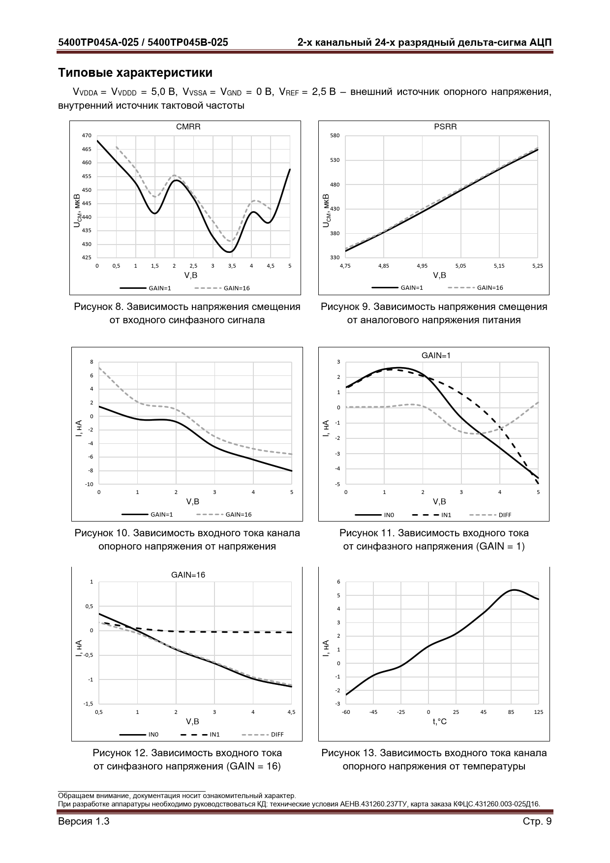

5400ТР045А-025 / 5400ТР045В-025. 2-х канальный 24-х разрядный дельта-сигма АЦП. Типовые характеристики
5400ТР045А-025 / 5400ТР045В-025 2-х канальный 24-х разрядный дельта-сигма АЦП Типовые характеристики
Модельный ряд для этого даташита
Текстовая версия документа
VVDDA = VVDDD = 5,0 В, VVSSA = VGND = 0 В, VREF = 2,5 В – внешний источник опорного напряжения, внутренний источник тактовой частоты CMRR PSRR 470 580 465 460 530 455 480 450 В В 445 мк мк , 430 , 440 СМ СМ U U 435 380 430 425 330 0 0,5 1 1,5 2 2,5 3 3,5 4 4,5 5 4,75 4,85 4,95 5,05 5,15 5,25 V,В V,В GAIN=1 GAIN=16 GAIN=1 GAIN=16 Рисунок 8. Зависимость напряжения смещения Рисунок 9. Зависимость напряжения смещения от входного синфазного сигнала от аналогового напряжения питания GAIN=1 8 3 6 2 4 1 2 0 0 нА -1 -2 нА I, I, -2 -4 -3 -6 -8 -4 -10 -5 0 1 2 3 4 5 0 1 2 3 4 5 V,B V,В GAIN=1 GAIN=16 IN0 IN1 DIFF Рисунок 10. Зависимость входного тока канала Рисунок 11. Зависимость входного тока опорного напряжения от напряжения от синфазного напряжения (GAIN = 1) GAIN=16 1 6 5 0,5 4 3 0 2 нА нА 1 I, -0,5 I, 0 -1 -1 -2 -1,5 -3 0,5 1 2 3 4 4,5 -60 -45 -25 0 25 45 85 125 V,В t,°C IN0 IN1 DIFF Рисунок 12. Зависимость входного тока Рисунок 13. Зависимость входного тока канала от синфазного напряжения (GAIN = 16) опорного напряжения от температуры
