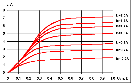

Типовые выходные характеристики транзисторов КП810А,Б.

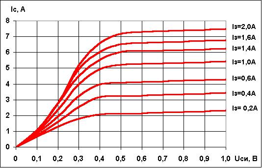

Типовые выходные характеристики транзисторов КП810В.

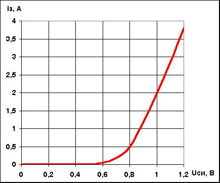

Типовая зависимость тока затвора от
напряжения затвор-исток транзисторов КП810А,Б,В.
Типовая зависимость тока затвора от напряжения затвор-исток транзисторов КП810А,Б,В.

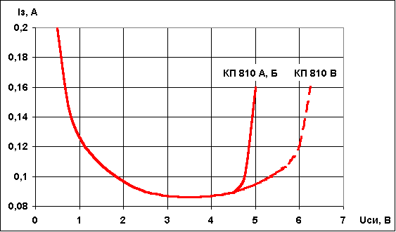

Типовая зависимость сопротивления сток-исток
в открытом состоянии от тока стока для транзисторов КП810А,Б,В
Ткорп.=(25+-10)С, Iс/Iз=5.
Типовая зависимость сопротивления сток-исток в открытом состоянии от тока стока для транзисторов КП810А,Б,В

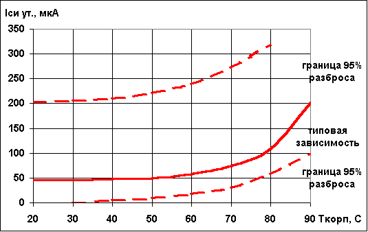

Типовая зависимость тока утечки сток-исток
от температуры корпуса транзисторов КП810А,Б,В.
Типовая зависимость тока утечки сток-исток от температуры корпуса транзисторов КП810А,Б,В.

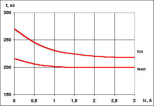

Типовая зависимость временных параметров tсп и tвкл
от тока стока транзисторов КП810А,Б,В
Uси=250В, Ткорп=(25+-10)С, Iс/Iз=5, Iз+=Iз-.
Типовая зависимость тока утечки сток-исток от тока стока транзисторов КП810А,Б,В

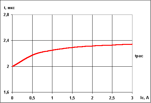

Типовая зависимость времени рассасывания
Типовая зависимость времени рассасывания от тока стока транзисторов КП810А,Б,В

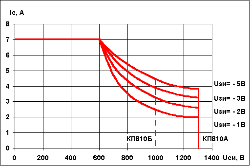

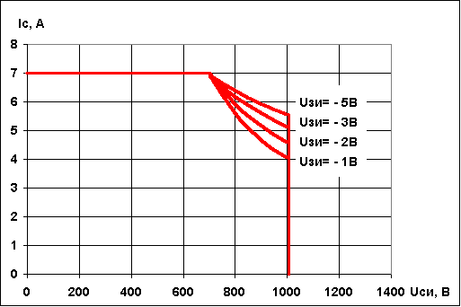

Область безопасной работы КП810А,Б
при переключении в режиме обратного
динамического смещения Ткорп=<85C.
Область безопасной работы КП810А,Б при переключении в режиме обратного динамического смещения Ткорп=<85C.
Область безопасной работы КП810В
Область безопасной работы КП810В при переключении в режиме обратного динамического смещения Ткорп=<85C.

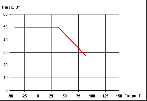

Зависимость максимально-допустимой рассеиваемой мощности
от температуры корпуса (с теплоотводом) транзисторов КП810А,Б,В.
Зависимость максимально-допустимой рассеиваемой мощности от температуры корпуса (с теплоотводом) транзисторов КП810А,Б,В.
