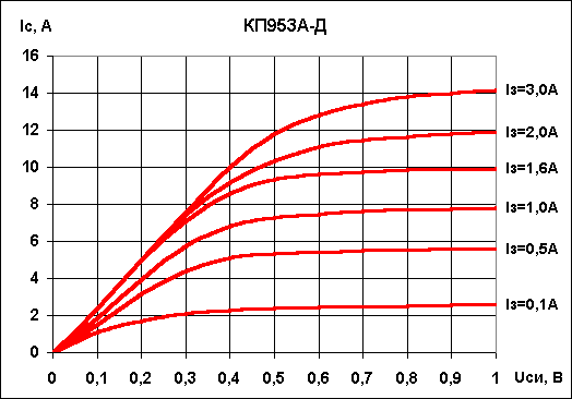

Типовые выходные характеристики транзисторов КП953А-Д.

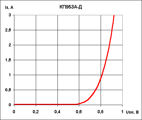

Типовая зависимость тока затвора от
напряжения затвор-исток транзисторов КП953А-Д.
Типовая зависимость тока затвора от напряжения затвор-исток транзисторов КП953А-Д.

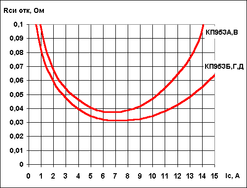

Типовая зависимость сопротивления сток-исток
в открытом состоянии от тока стока транзисторов КП953А-Д.
Ткорп.=(25+-10)оС, Ic/Iз=5.
Типовая зависимость сопротивления сток-исток в открытом состоянии от тока стока транзисторов КП953А-Д. Ткорп.=(25+-10)С, Ic/Iз=5.

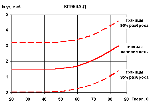

Типовая зависимость тока утечки затвора
от температуры корпуса транзисторов КП953А-Д.
Типовая зависимость тока утечки затвора от температуры корпуса транзисторов КП953А-Д.

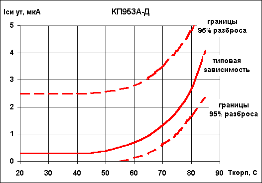

Типовая зависимость тока утечки сток-исток
Типовая зависимость тока утечки сток-исток от температуры корпуса транзисторов КП953А-Д.

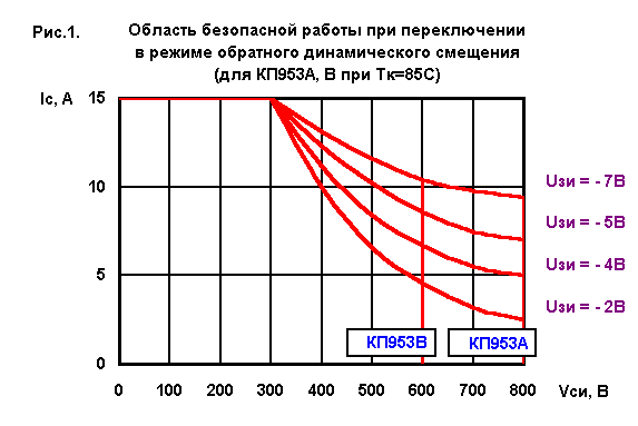

Область безопасной работы КП953А,В
