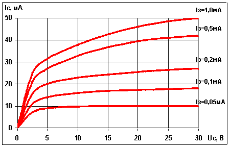

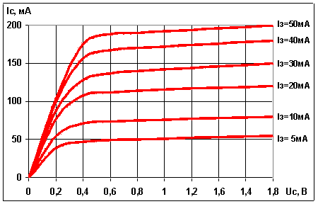

Типовые выходные характеристики транзисторов КП959А, Б, В
(при Uси=< 1,8 В).
Типовые выходные характеристики транзисторов КП959А, Б, В.
