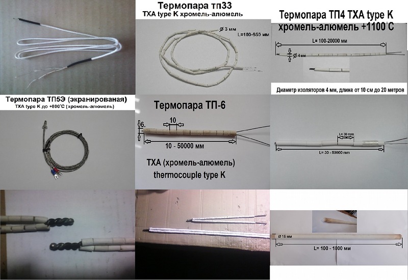

Термопара ТП6/*** ТХА (К) 1100 градусов С в керамических изоляторах датчик измерения температуры тигля или расплава металла.
Термопары ТП6 ТХА(К) 1100 градусов (хромель-алюмель)
изготавливаются любой длины от 10 миллиметров до 50 метров в гибком наборном керамическом корпусе, диаметр керамической трубки 6,5 миллиметров, проволока 0,8 мм.
Термопара ТП6/30 (30 мм)
Термопара ТП6/150 (30-150 мм)
Термопара ТП6/300 (151-300 мм)
Термопара ТП6/450 (301-450 мм)
Термопара ТП6/600 (451-600 мм)
Термопара ТП6/900 (601-900 мм)
Свыше 900 мм - каждый метр
Максимальная длина 50 метров.

Термопара ТП3 Корпус - керамические изоляторы (бусы) 6 мм, проволока 3 мм:
Термопара ТП3/250 (250 мм)
Термопара ТП3/500 (500 мм)
Термопара ТП3/1000 (1 метр)
Термопары ТП10 ТХА(К) 1100 градусов (хромель-алюмель)
изготавливаются любой длины от 30 миллиметров до 50 метров в гибком наборном керамическом корпусе, диаметр керамической трубки 10 миллиметров, проволока 0,8 мм.
