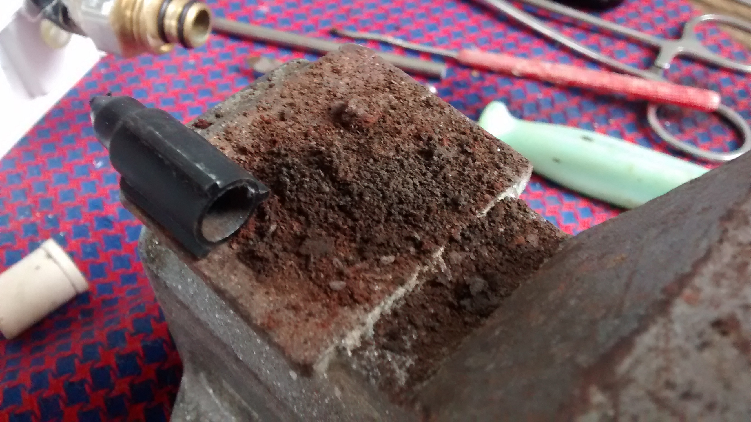

На днях товарищ попросил посмотреть проточный водонагреватель Atmor InLine 5N-220 мощностью 5 кВт, мол какое-то время не использовался и вот теперь не включается. В комплекте инструкция с принципиальной схемой.
Сняв верхнюю крышку (откручиваем четыре шурупа) получаем доступ ко всей электрике прибора. Изначально подозрения были на неисправность нагревательных элементов (ТЭНы), но измерительный прибор показал, что они исправны. Исправен был и термостат (термопредохранитель). При «прозвонке» выясняется, что реле включения ТЭНов обесточено. Причиной тому является датчик протока (или датчик давления воды) – над входным патрубком расположен геркон (Рис.1), управляющий реле включения ТЭНов, а внутри входного патрубка находится «поплавок» с магнитом, который под давлением воды поднимается вверх по патрубку. Так как внутри никакой пружины нет, то такая система будет нормально работать только при вертикальном положении патрубка.
Как проверить геркон, думаю, не стоит рассказывать…
И теперь как выясняется нам необходимо извлечь поплавок с магнитом. Для этого нам понадобятся тонкие плоскогубцы и пинцет/зажим/самодельный крючок. Первая (белая) заглушка вытягивается очень легко за хвостовик (Рис.2). Со второй заглушкой немного сложнее, вытягивать ее нужно аккуратно и неспеша, дабы не повредить ее (лично я ее немного повредил, но это не сказалось на ее функциях). Я вытягивал ее сначала с помощью мед. зажима, а потом сделал из велосипедной спицы небольшой крючок и с помощью плоскогубцев потихоньку его подтягивал к краю патрубка.

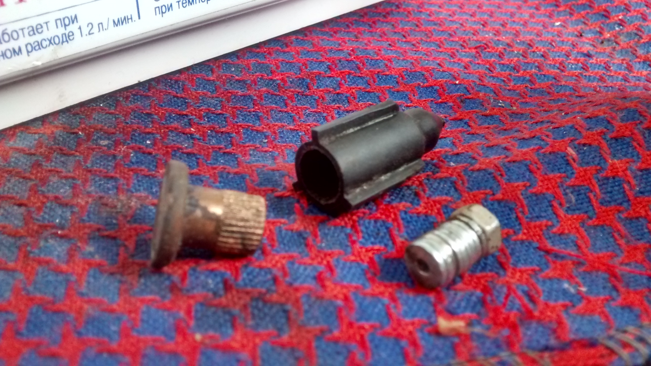

После вынимания 2-х заглушек вываливается "поплавок" (Рис.3).
"Поплавок" выполнен в виде пластиковой «пули» с латунной заглушкой, внутри которой магнит (или то, что от него осталось). Чтобы извлечь латунную «заглушку» ее можно немного разогреть (я грел феном от паяльной станции), можно зажать ее в тисках и аккуратно расшатать.
Как видно на фото, магнит сгнил полностью (рис.4). Вычищаем внутренность «поплавка» и ищем чем заменить магнит. На это у меня ушло пару дней, т.к. ничего подходящего не обнаружил. Случайно попался на глаза разобранный миниатюрный наушник от гарнитуры мобильного телефона, в котором я обнаружил идеально подходящий магнит. Всего пришлось разобрать шесть наушников, все магнитики собраны в один цилиндрик (Рис.5) и помещены внутрь поплавка. Весь поплавок с магнитом я немного разогрел феном, затем быстро капнул внутрь термоклея и вставил заглушку.
Собирается все строго в обратном порядке. Самое важное – поплавок устанавливается в патрубок «пулей» вниз (или латунной заглушкой вверх). Если его неправильно установить, то при прохождении воды поплавок будет достаточно шумно стучать внутри.
Никаких дополнительных регулировок не потребовалось. Проточный водонагреватель работает.
