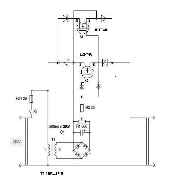

Доброго всем дня.Раскопал на просторах тырнета данную схему. Собрал на IGBT FGY75N60SMD. Работает не корректно: один из транзисторов греется. Нагружаю лампочкой 60вт. При включении в сеть на нагрузке 110...130 вольт, не зависимо от положения движка переменника, в течении 3-4 минут напруга уходит до 1..2 вольт, но это бывает не всегда. Планирую питать реактивную нагрузку. Тиристоры и симисторы не предлагать. Мож кто что подскажет???

    Получается, что стоки транзюков соединены вместе. Мне кажется это не правильно. Попробуйте по частям: один канал отсоединяете (выпаиваете транзистор), проверяете как регулируется 1 канал, есть ли отсечка, смотрите по осциллу. Потом так же второй канал (другую полуволну). А потом думаете как в кучу собрать.

    Если я правильно понял, то вы хотите, чтобы транзюки работали в качестве переменных резисторов, каждый в своей полуволне. Т.е. управление не ключевое, а линейное. Так будет же сильно греться! Или нагрузка не большая.
    Так как в управлении стоит МОСТ, то транзисторы открываются не через волну (каждый в свою) а одновременно.. хрень какая то...схема не совсем рабоая. Любой звуковой усилок класса В или ВС, работает как раз так, как вам надо.

    Между стоком и затвором каждого ИЖБТ надо резики.
