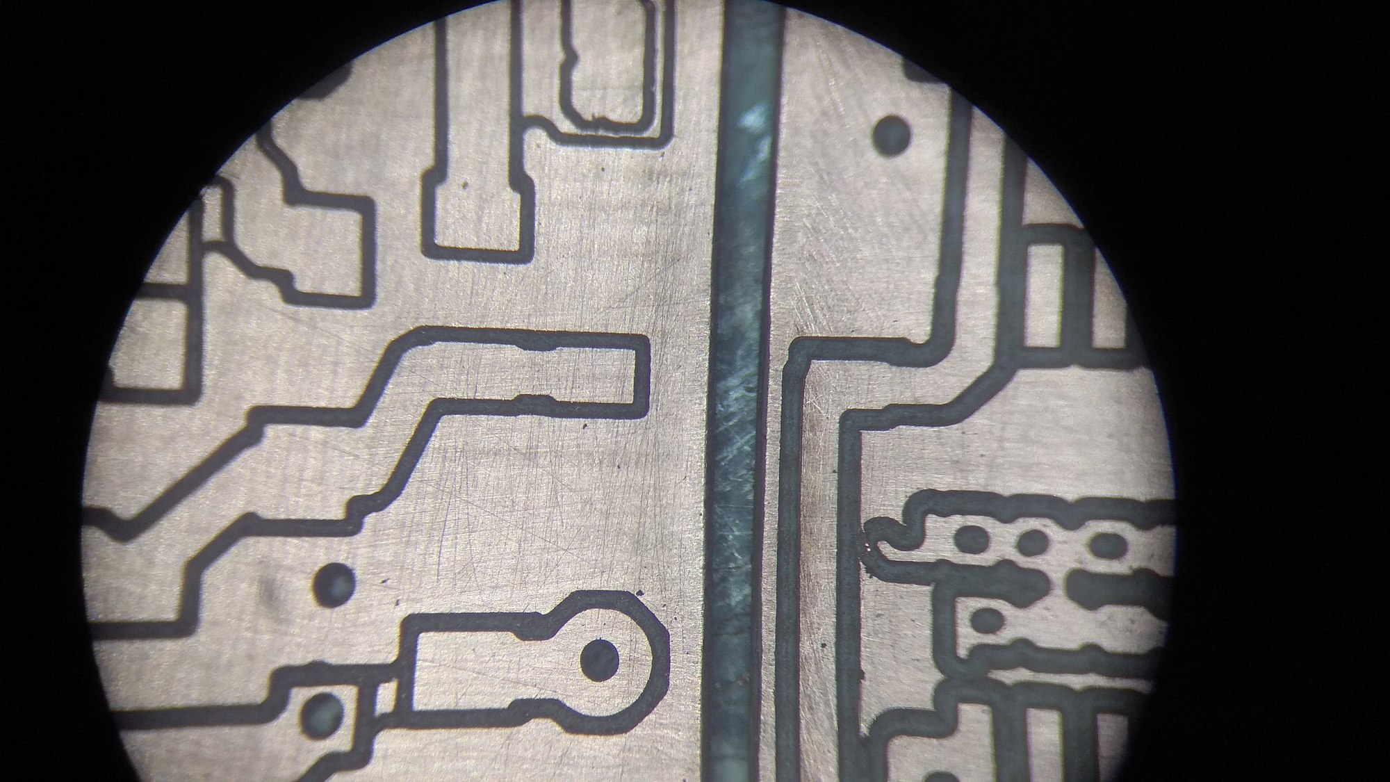

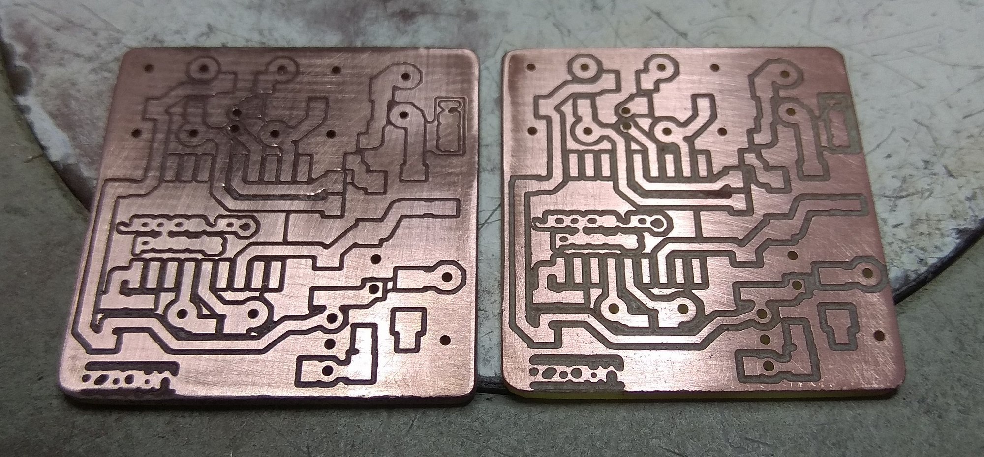

Попробовал вырезать печатную плату на фрезерном станке (печатка для корректора спидометра с smd компонентами). Получилось, я считаю, достойно, учитывая, что не делал карту высот, использовал вместо фрезы сверло 0.8 под патрон ER11 (пока не приехали специальные фрезы). Стол пытался выровнять, но не получилось, надо подобрать материал...
