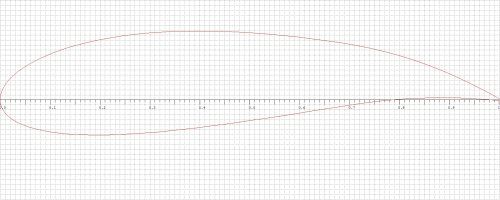

Добрый день уважаемые Гуру.
Суть вопроса: построил ветрогенератор, не выдает расчетную мощность. Обороты в четыре раза меньше чем нужно.
При ветре 7мс холостые обороты составляют 0.8 в секунду а хотелось бы 3 оборота в секунду. На генераторе на каждой фазе соответственно 12 вольт переменки, 20 герц, 0.3А ток короткого замыкания.
Не могу понять в чем ошибся.
Подробнее про параметры
Спиральный Дарье
Высота 1.7 метра
Диаметр 1.5 метра
Хорда 0.2 метра
Три лопасти развернуты на угол 120 градусов
Профиль NACA5720
Профиль не симметричный, горб (подъемная сила) смотрит внутрь конструкции
Угол атаки профиля 3 градуса
Коэффициент заполнения 0.4
Коэффициент удлинения лопасти 8.5
Материал лопастей - композитный пластик, лопасти выполнены методом послойной экструзии (3D печать)
Электрогенератор - типа "блинчик", обычные постоянные магниты, три фазы, 36 обмоток, 42 полюса

Не могли бы Вы конкретизировать мою ошибку? Выбор геликоида - навязчивая реклама? Я не покупал готовое а делал сам, размеры брал не с потолка а из специализированной литературы, а данные были просимулированы в программе.
Вы предлагаете увеличить хорду лопасти, тем самым увеличив коэффициент заполнения и уменьшив коэффициент быстроходности. А тем самым еще больше уменьшатся обороты. Мне не сложно перепечатать лопасти. Не пойму логики, объясните пожалуйста, не хотелось бы делать дурную работу.

Отдельно тестировался генератор - на трех оборотах в секунду (180 в минуту) выдает 70 вольт 8 ампер. Коэффициент быстроходности ротора подсчитан 2.5, а значит при 7 метрах в секунду у ротора должно быть 200 оборотов.

....если в Вашей документации сохранились нагрузочние характеристики "блинчика", то давайте их в студио на обругание....
...если в Вашей документации сохранились поляра профиля, его чертеж и координати, то давайте их в студио на обругание...

"Блинчик" при тестировании на земле выдал при трех оборотах в секунду 70 вольт и 8 ампер на каждую фазу.
Поляра профиля:
Ругать хочется, надо понять в чем ошибка

....ето не поляра!!!!
