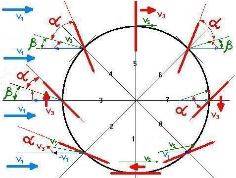

Собственно решил озадачится проблемой, какой профиль крыла выбрать для вертикального ветроколеса 2м диаметр 2 метра высота, из всех увиденных мной самоделок не могу понять какой профиль крыла выбрать, хочется именно полный профиль(не половинка жуковского). На сколько я понял выбирать необходимо из расчёта, что профиль должен быть тихоходный, с большей подъемной силой и большой хордой(я буду делать не менее 300мм хорду и 6 лопастей), а это как правило вогнуто-выгнутый профиль, но их тоже ой как много.
весь ветряк планирую оснастить мультипликатором 1:10 т.е. за 1 оборот ветроколесе 10 оборотов генератора. Ветра на побережье черного моря хорошие

не бывает абстрактного "вертикального ветроколеса".
Что конкретно вы хотите делать? От этого и зависит профиль. Либо "полбочки" либо какой нибудь типа "NACA 0021".

16.05.2016 12:36 #3
Цитата:
Сообщение от dzen
ни в коем случае не "полбочки", только ортогонального типа
типа как на картинке, и почему NACA 0021 ? типа некая золотая середина между всеми профилями?

А следовало не туда заглядывать , а разобраться , как работает ротор Дарье.
Все силы там действуют поперек лопастей , поэтому и применяют толстые профили для жесткости. Ну и , само собой, симметричные с максимально возможными углами срыва. Потому и 0021 часто используют.
И не забывайте, что скорость движения этой лопасти будет 35-50 м/с. Это по поводу прочности и жесткости (и разницы жесткостей лопастей)
