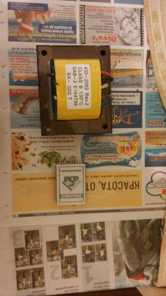

нужна помощь с трансформатором от источника бесперебойного питания APC BackUPS 350VA. Хочу переделать трансформатор изолирующий от сети. провод 0.5mm 12.5Ohm
фото трансформатора
пытался рассчитать мощность
https://www.calc.ru/raschet-transfor...lkulyator.html
Однако калькулятора подсчитывает какой-то бредятину:
Габаритный размер a:3.2 см
Габаритный размер b:1.6 см
Габаритный размер c:3.2 см
Габаритный размер h:4.3 см
Мощность трансформатора: 61.26 Вт
Ток в первичной обмотке: 0.27 А
Количество витков в первичной обмотке: 960
Диаметр провода в первичной обмотке: 0.36 мм
Ток во вторичной обмотке: 0.27 А
Количество витков во вторичной обмотке: 1061
Диаметр провода во вторичной обмотке: 0.36 мм
трансформатор 350VA Причём тут 61.26 Вт Причём тут провод 0.36 мм

Так любой трансформатор в принципе является "развязывающим". Может, вам нужен разделительный трансформатор - 220В на входе и 220В на выходе ? Так возьмите два одинаковых транса от UPS (например) и соедините вторичками. Первички же будет входом (одна) и выходом (другая)
А перемотать трансформатор от UPS можно - удалите вторичку и намотайте вместо нее новую обмотку. Диаметр провода и кол-во витков - то же, что и у штатной первички. Но разобрать трансформатор будет непросто - он залит лаком, а сердечник часто заварен. Разобрать его, не повредив детали трансформатора и не порезав руки, весьма непросто. так что ...
Да, недавно заказывал на Украине развязывающие трансформаторы, парочку, на 100ВА. Обошлось ~10 у.е. за штучку вместе с доставкой. Так зачем что-то перематывать ?

Если вы хотите от этого трансформатора длительно получать 350ВА, то ничего не выйдет. Он не рассчитан на длительную работу. Пропал свет -> держим машину минут 15, пока пользователь не завершит работу -> отключаемся и отдыхаем. За эти 15 минут трансформатор и другие компоненты UPS'а не успеют аварийно разогреться. На это все и рассчитано, иначе UPS был бы очень дорогим. Но длительно снимать с него 350ВА вы не сможете. 100ВА - еще куда ни шло ...

трансформатор уже разобрал. ничего сложного там нет. сварку по бокам аккуратно распилить ножовкои. сердечник разделился пополам. убрал вторичную обмотку.
1.Как узнать сколько витков у меня первички?

Цитата:
Сообщение от smilem
элементарно. формула тр-ра известна с позапрошлого века
U=4.44*f*w*B*Fст*10^-4 (в) , где
f - частота сети (Гц)
w - кол-во витков
B - индукция магнитопровода (Тл) 1,3..1,5
Fст - сечение магнитопровода (см2)
если первичка намотана, мотаешь поверх нее 10 витков, и змеряешь сколько на них вольт , делишь на 10 получаешь сколько вольт на 1 виток
1. На Украине. Дать ссылку ?
2. А вот зря вы радуетесь. Теперь между подогнанными половинками после сборки будет зазор, и характеристики трансформатора ухудшатся. Они не рассчитаны на разборку, не случайно их заваривают ...
