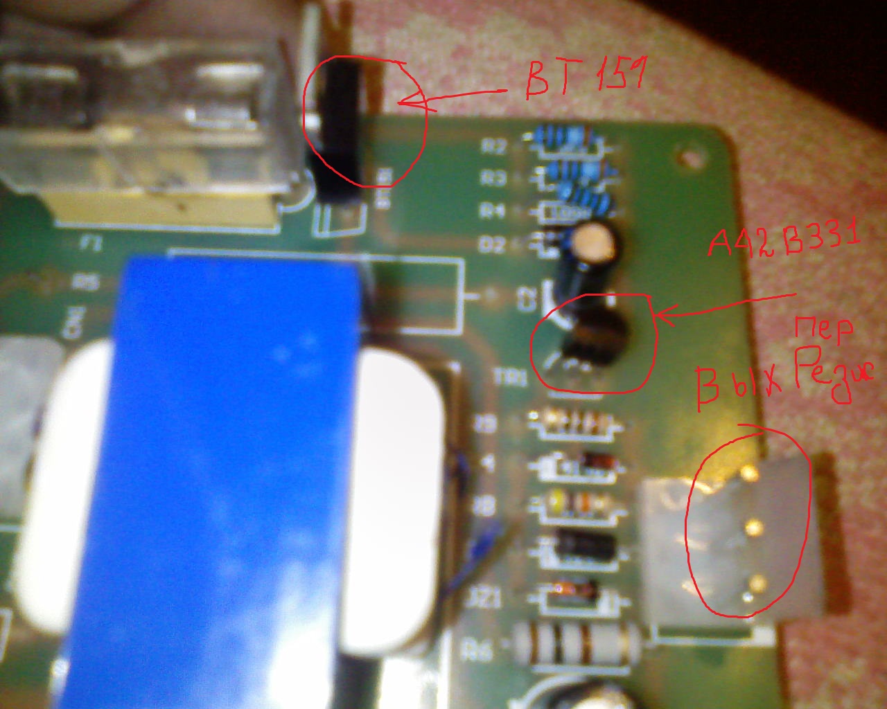

Ребята помогите с проблемой!
VITA MIG_195
Вылетела плата подачи проволоки.Подает медленно не хватает даже на минимальной мощности( и не реагирует на регулировку)
Вот фото платы:
Извиняюсь за качество под рукой только телефон.
Блок состоит из транзистора и тиристора.
Не найду такого транзистора (китай)A42B331 подозрение на него .Может кто знает аналог?Или конкретную причину.Буду очень признателен!

хотя бы минимальную развязку глянуть , транзистор можно мультиметром проверить .В принципе подойдёт наш кт3102 , но опять надо посмотреть разводку платы , возможно и однопереходный кт117.

Вот я когда-то делал.
Не ломайте голову-ставьте новую плату.Быстрее будет и дешевле.
Вполне возможно,что однопереходный.
Цитата:
Сообщение от welder_2002
Я со своей стороны рекомендую регулятор на 555 таймере и транзисторе КТ827 или полевике на выходе. Работает неубиенно.
Хорошо работает,но может создавать помехи другим узлам,особенно,тиристорным регуляторам.
В Форте тоже тиристор и транзистор в схеме регулировки скорости подачи.
Завтра посмотрю,что за они.
Есть транзистор А42,вот его даташит.
http://www.radio-portal.ru/component...cts/000399.pdf
есть и А42В331.но только даташит на него не находится.

замени стабилитрон - он на плате один +15 V -и будет тебе счастье

Цитата:
Сообщение от dva000
замени стабилитрон - он на плате один 12 V -и будет тебе счастье
В цепи переменного резистора их 2шт. Придется менять оба по ходу. Замена транзистора А42 не дала положительного результата

Цитата:
Сообщение от dva000
Шаманил шаманил.Выпаял стабилитрон к стати я ошибся по поводу 2х стабилитронов в цепи регулятора. Посмотрел маркировку другого оказалось он 1N4148 - импульсный малосигнальный диод ,а вот второй стабилитрон на 5.5 в.Выпаял проверил на утечку звонится в обе стороны. Впаял мощней завтра узнаем результат
