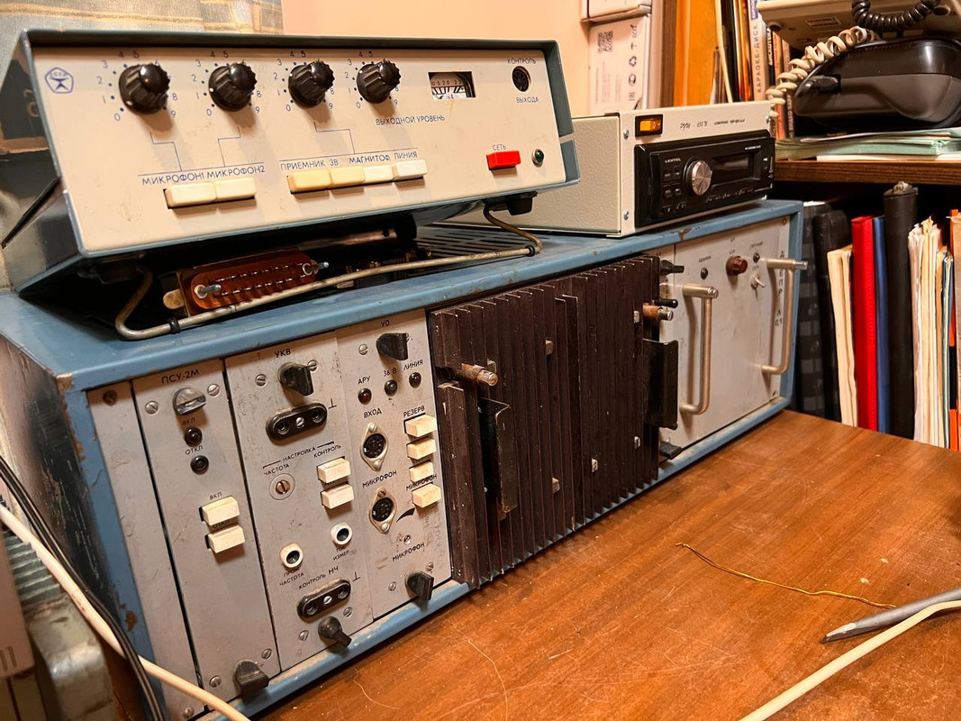

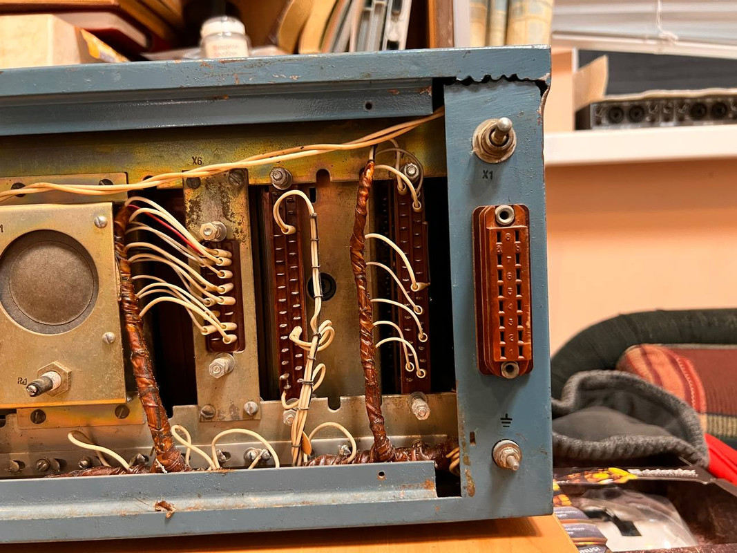

Доброго времени суток товарищи! Приобрёл усилитель ДНЕПР Л-0,1. Весь комплектный, но без документации. Как подключить не могу понять. Достались только предохранители специальные на фидера и разъем с надписью "РАБОТА", может Сзади гребенки под пайку, сетевого провода нет, маркировок нет. Может у кого есть документация на него. Или может кто-то работал с такими и сможет объяснить как его запускать. Опытным путём тоже не получилось. Схем нет. Интернет о нём ничего не знает

опу сфотай...

Фидера (выходы) сзади подключаются. Там разъемы предусмотрены. Входа спереди. Сетевое напряжение посредине сзади.

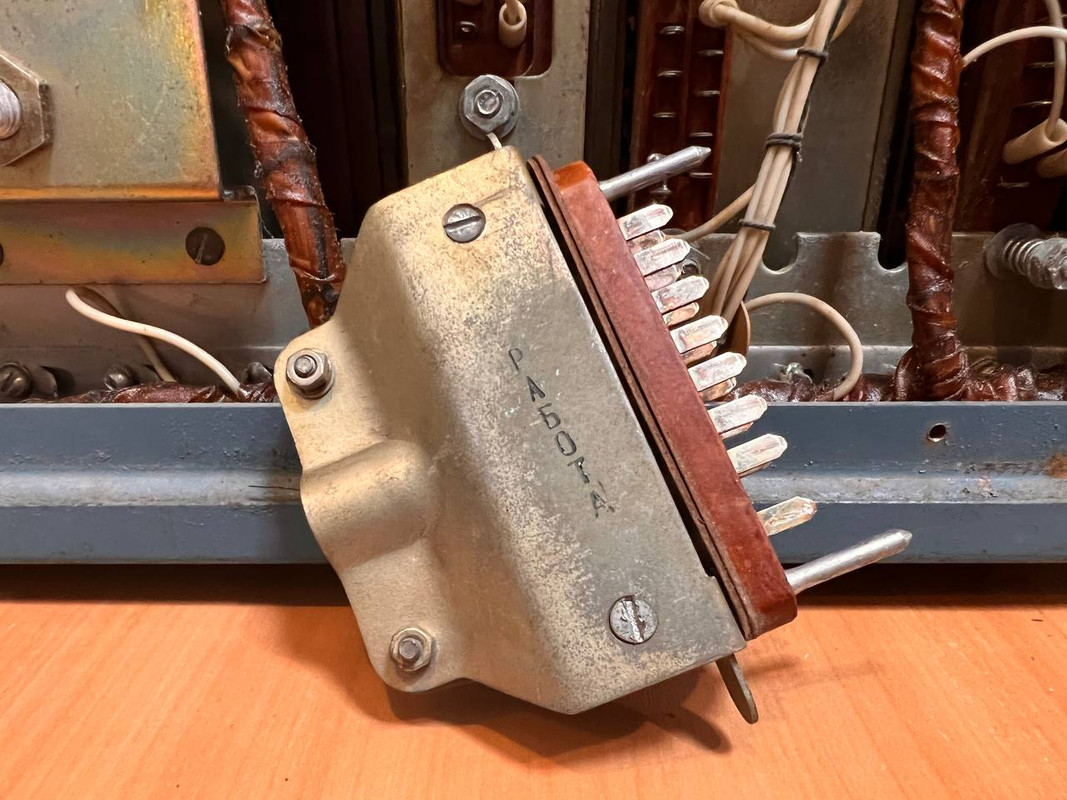

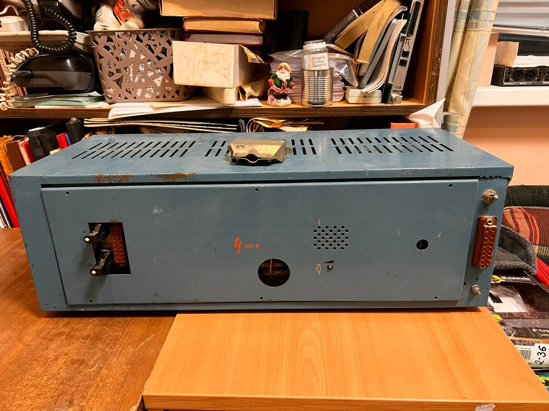

Фото выложил в ответе выше, буду признателен за помощь. Поясните пожалуйста куда 220? Разъёма тут 2 и в какой-то из них вставляться заглушка "РАБОТА"

надписи на задней стенке читаемые? на фотке не разобрать

судя по расположению блока питания левый разъём на 220 вольт (вид сзади).

Смотрим схему на форуме "forum.схем. net " :
провод ~220 В через большое отверстие задней крышки с надписью ~220 подпаивается к 9-10 лепесткам клемника Х2.
Заглушка " Работа " вставляется в разъём Х3.
Что подключается к Х1, показано в левой стороне схемы.
Удачи!
