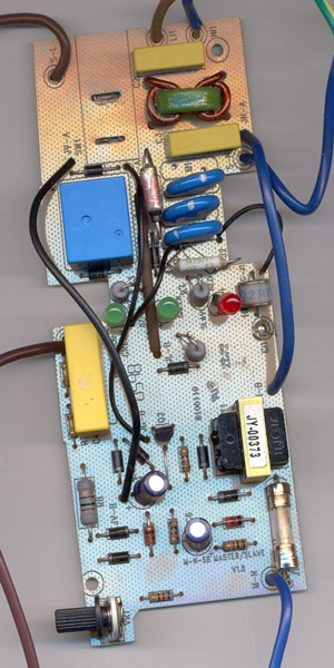

Помогите найти схему для сборки прибора типа Defender DFS 805, хотел купить эту штуку, но говорят, что в продаже больше нет и не будет)))

схема включения нагрузот здесь, а филитры выберите из готовыз в "чип -дипе" http://www.rlocman.ru/shem/schematics.html?di=55945

Штука в том, что схему я понимаю и собрать смогу, но что касаемо фильтров и как, куда и что привинчивать мне неведомо, увы мои познания не так широки, есть надежда, что после более-менее подробного объяснения я всё пойму Просто я понял так, что данная схема с Компами не работает из-за особенностей блоков питания оных

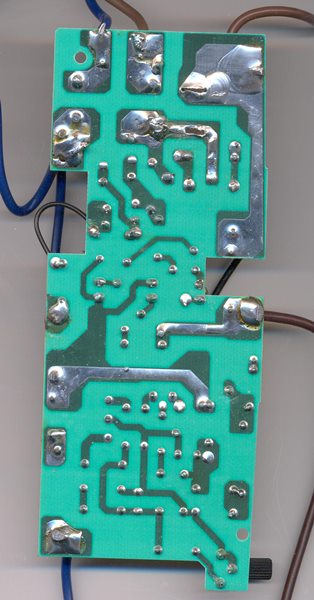

Defender DFS 805 снова в продаже. Для желающих повторить или разработать на его основе подобное устройство выкладываю расположение деталей и рисунок печатной платы. При наличии желания и некоторого количества свободного времени можно разрисовать схему. Самое сложное это изготовить трансформатор, так как по нему данных нету. http://www.rlocman.ru/forum/picture....&pictureid=859 http://www.rlocman.ru/forum/picture....&pictureid=857
