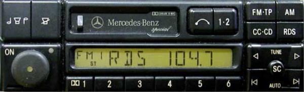

[IMG][/IMG]помогите раскодировать Mersedes-Benz BE2210W1516037

Это наверное Becker BE2210, так ведь?
Читаем память (по-моему 24С08), вытаскиваем код из нее и вводим в магнитолу. Информации по этой теме в сети предостаточно.

31.03.2012 15:14 #7
Для тех кто хочет найти код магнитофона
Заходим на этот сайт http://www.radio-code.lt/
В правом верхнем углу находим Register и регистрируемся
После регистрации в левом столбце выбираем марку автомобиля
Затем в середине страницы марку магнитофона - откроется список моделей
Выбираем модель магнитофона и в строке Enter serial number вводим серийный номер магнитофона
Будьте внимательны, серийный номер вводится так 2210W1516037
Первые 4 цифры - это номер модели, а остальные серийный номер
Если ввели серийный номер правильно - рядом со строкой появится зеленая галочка
Нажимаем SEARCH
И заветный код
