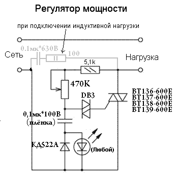

10.04.2015 17:24 #3
http://forum.ixbt.com/post.cgi?id=attach:48:9529:17:1
посмотри вот здесь. может быть поможет...
регулятор на димере
