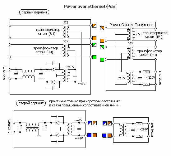

понадобилось создать сеть LAN более 100 метров.
пришлось ставить роутер, т.к. покупать "адаптеры PoE" позволяющие питать сетевое оборудование приобретать накладно.
питание (временно) пустил по свободным витым парам, 220в. соответ. через защиту в виде резисторов 0.125W
расчинанные на очень малые токи, при превышении которых резистор просто выгорает.
собственно краткая справка:
- Технология PoE (Power Over Ethernet), которая позволяет запитывать сетевое оборудование по сетевому кабелю,
избавляя пользователей от необходимости устанавливать электрические розетки там,
где это неудобно и использовать громоздкие блоки питания.
напряжение питания в целях безопасности и оптимальных потерь выбирается от 44 В. до 57 В. (номинал - 48 В)
и не большое отступление от темы:
- кстати по поводу сплетен о негативном влиянии 220в. на локальные сети. всё это досужие вымыслы и бредни.
проводил сети совместно телефонными, охранно - пожарными, различных телеметрических систем и в
паралели идущими силовыми сетями и не замечал заметного влияния, за исключениями отдельных случаев.
когда на силовых линиях сидела нагрузка шумового характера, что в свою очередь говорит о вероятной проблеме
линии или её нагрузки.
например шумовые помехи создают светильники с ЛДС (лампами дневного света) в которорых отсутствует
помехо - гасительный (или реактивно компенсирующий) конденсатор.
так что LAN сети можно проводить рядом прочими линиям.
но всегда на первом месте делайте ставку на ЭЛЕКТРОБЕЗОПАСНОСТЬ!!!
теперь проектирую "адаптер PoE" с низким рабочим напряжением и у меня встал вопрос по трансформаторам связи
(см. рис.) т.к. питать оборудование по свободным парам не целесобразно в связи болими потерями в линии при
таких нихких напряжениях. при больших растояниях желательно использовать "оранжево - зелёные" проводники
т.к. сопротивление линии у них меньше в 3 раза относительно "коричнево - синих
если кто сталкивался подобными трансами или есть соображения об их технических хар., прошу выкладывайте коментарии.
т.к. в сети ничего подобного пока не нашёл.

Неплохой документ, где упоминаются трансы H6080, H6062
