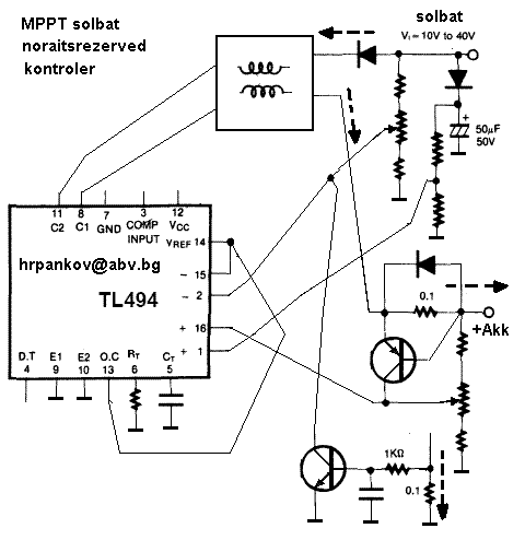

Согласовывать скорость ветряка с с ветром через анеометр разумно для лопастников, парусники обладают совсем другими моментами инерции. А асинхронник выдаёт в разы большие напряжения и токи, чем указано на схеме http://www.rlocman.ru/forum/picture....&pictureid=639

...значить Ви парусник... ну, с целью обучения можно... для асинхронников вообще другая картинка, но и ета сойдет... если Вас пугает 494, то его можно заменить на простого ОУ.... а по Вашей схемки можно так?... и каков принцип?
