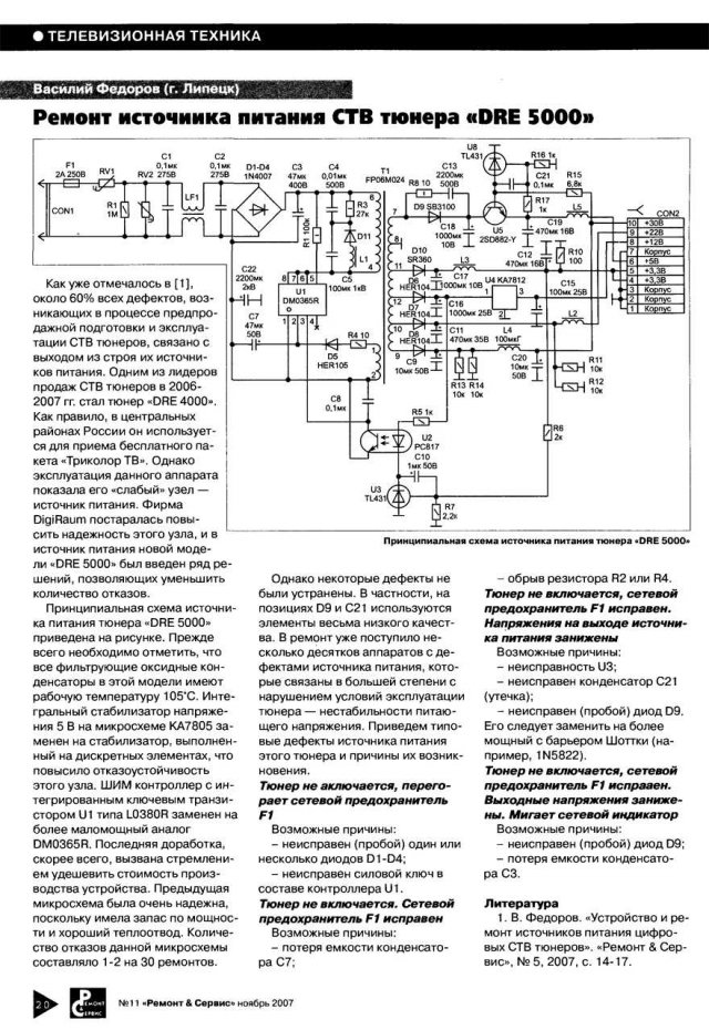

Спутниковый ресивер DRE-5000 Не выходит из деж. реж. и мигает дисплей с частотой 1-2 Гц. Эл-литы проверил, подозрительные заменил( в I и II Б.П.). Стало: после вкл. в сеть перестаёт мигать через1-3 мин.,и спокойно вкл. в Д.Р., далее всё работает. Если вынуть вилку, всё повторяется.
Все напруги, во время работы, в норме! А во время "мигания"все напруги пульсируют! Может, кто сталкивался?

После тщательной проверки вышел на цепь D10, C17. Хотя, ESR, в норме, тупая замена на 1000х25в,
дала результат. (очевидно, небольшое падение ёмкости). По поводу таких ссылок, они дают мало шансов.

Рано закрывать. С прогревом ёмкость увеличивается. тангенс дельта - одно, а ТКЕ - об этом точно мало кто говорит... У меня такое с компом. ТВ -тюнер. После 10 мин прогрева работает. БП - из дал-ё-ё-ких 90-х.

Кондёр новый, на 105 гр. А повторов не боюсь, клиентам даю гарантию (живёт не далеко)!!!
Проверено не раз!... Ну тут ты не прав-коралл-м дал тебе исчерпывающую ссылку(а ты ему даже спасибо не сказал)-это же Ремонт и Сервис-ерунду не пишут,проверено!

По поводу «спасибо», читаем ссылку в самом конце…мигает индикатор. …D9…,…C3
А в результате… на цепь D10, C17. …
