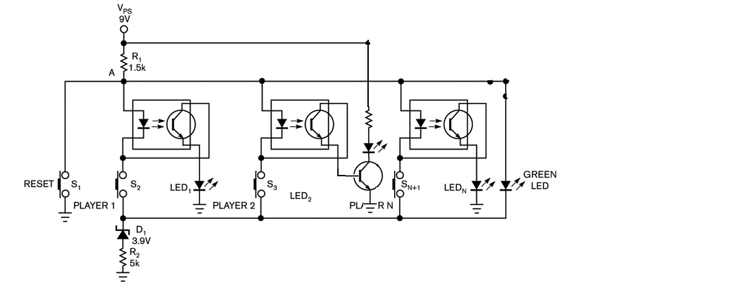

Здравствуйте. Есть задача - сделать такую http://www.rlocman.ru/shem/schematics.html?di=56269 игру, но не требуется автосброс. То есть микросхему из сети можно выбросить, я так понимаю. Но вместе с этим требуется задействовать более мощные сведодиоды - 0,5-1w. То есть тока, протекающего через фототранзисторы не хватит. Есть мысль поставить на место светодиода более мощный транзистор, который будет открывать питание для светодиода. Но тогда, как я понимаю, нужно делать перерасчет напряжения для стабилитрона. Помогите, пожалуйста, разобраться

Если вместо светодиода подключить базу транзистора, то падение напряжения на переходе БЭ будет меньше, чем на светодиоде, оптопары остальных игроков также не смогут включиться. Ничего пересчитывать не надо. Микросхему, да можно просто исключить. Для примера переделал каскад только одного игрока. Количество игроков не обязательно три, может быть и больше. Прикольная схема! Раньше на реле делали, сейчас обязательно МК вставили бы. А тут, просто и функционально.

15.12.2016 10:17 #6
Цитата:
Сообщение от spasatell
на плате видно два транзистора, а на схеме их нет....
или зачеты уже сдал?...
Чтобы было понятней, прилагаю схему уже полностью переделанную по концепту AMC

16.12.2016 13:03 #7
в момент включения ток протекает, через фототранзистор, и через транзистор в коллектор которого включен светодиод. процесс спонтанный.. я бы попробовал включить в эмиттерную цепь резистор в несколько ом, до 10 ом,с параллельной емкостью (емкость может и не понадобится)...

17.12.2016 02:19 #8
Надо параллельно базам и эмиттерам дополнительных транзисторов включить резисторы по 47 ом. Поэкспериментировать с их сопротивлением 30 - 150 ом.

17.12.2016 18:40 #9
Схема сама по себе оригинальна, весьма капризна и требовательна к параметрам используемых элементов. Добавление транзисторного ключа должно улучшить ситуацию.
То. что схема запускается "как бог на душу положит" не столь страшно. Есть кнопка "сброс". Беда в том, что надо добиться напряжения между точкой А и диодом D2 меньше чем напр. включения оптоизолятора (при одном светящемся св диоде). Без гистерезиса это практически не реально.
Хитромудный афффтор умолчал об этом. Можно использовать H11L1.... и ин подобные, пересчетав схему.

18.12.2016 04:37 #10
Надёжнее будет эта схема.
