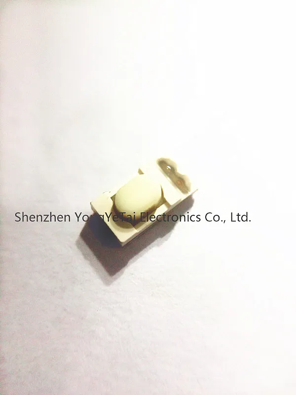

Кто-нибудь знает тип кнопки? Стоит в автомагнитоле SONY, обведена красным.

3*6 SMD touch switch Illuminated LS9J3M-1UB11Z6R01 original
https://ru.aliexpress.com/item/3-6-S...702762576.html

Хотя эта может подойти лучше - https://www.e-switch.com/system/asse...154/TL3210.pdf .

Также интересно, что сведения за эти кнопки приведены в руководстве по ремонту магнитолы, название которой топикстартер даже не удосужился сообщить - на кой нам знать какая там магнитола, ежели найти надо всего-то кнопку?
На - https://www.manualslib.com/manual/94...page=44#manual
Кнопки со схемным обозначением с LSW906 по LSW911.
Сведения же за всякие разные светодиоды в магнитоле - на предыдущей странице - https://www.manualslib.com/manual/94...page=43#manual .

А, вот и в точности искомая кнопка нашлась - https://www.cdlens.com/?item=21416] .
Их, кнопок таких внешне, там, оказывается, много разных...

Кажись нашел! Может кому пригодится. LS45J3-1HB1-T
Кнопка
