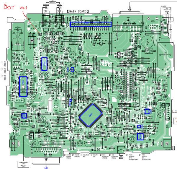

Репутация: 10

Здравствуйте Форумчане! Подскажите пожалуйста чем можно заменить транзистор LTC614TKFP8T146 в автомагнитоле SONY CDX-GT437UE? Буду очень признателен за помощь!

Определитесь, где установлен транзистор. В какой цепи? Выложите схему.
И исходя из этого можно будет искать замену.
В похожих сериях магнитол http://www.encompassimaging.com/shop...N/CDXGT32W.pdf
http://www.electronica-pt.com/images...US__GT494U.pdf
Эти транзисторы стоят в цепи MUTE и работают в ключевом режиме. В таком случае их можно заменить на любой цифровой транзистор. Например http://www.chipdip.ru/catalog/digita...T23&gq=&sklad=
При выпаяном транзисторе не будет глушиться канал в режиме MUTE/

09.09.2012 09:59 #8
Q102 его зовут

09.09.2012 10:37 #9
Как определил,что он не работает?Это "цифровой" тр-р-не будет звонится,как обычный.Смотри по режимам,схема идентична выложенной IIIII...

09.09.2012 10:51 #10
Определил визуально. Он прогорел! Что делали с магнитолой до этого не знаю, в таком состоянии досталась.
