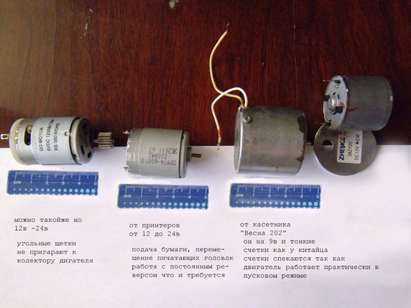

В стабилизаторе износились щётки двигателя сервопривода. В другой теме http://www.rlocman.ru/forum/showthre...t=11717&page=3 совет замены на щётки от старых магнитол сейчас уже невыполним. Поделитесь опытом замены двигателя на другие аналоги. Замену на родной (можно заказать в китайском магазине) не рассматриваю. Очень плохо сконструирован, требует большой импульс даже для холостого прокручивания, именно поэтому на малых смещениях сетевого напряжения щётки всё время подгорают. Ёще интересуюсь, где можно найти графитовые щётки-ролики для полозка трансформатора. Это бы очень улучшило работу стабилизатора.

20.07.2013 14:56 #3
подходят двигатели от принтеров от 12до 24 вольт по габаритам вписываются, щетки в них угольные, крепление два болтика единственное необходимо обточить ось под шестерню я обтачивал алмазным надфилем. Ставил двигатель от магнитофона "весна"
проработал не долго-2 месяца пригорают щетки с последующим выгоранием ключевых транзисторов.

23.07.2013 07:50 #5
на радиорынке у нас можно купить за 15 гривен. Можно спросить в мастерских по ремонту оргтехники, или самому раскурочить поломаный старый принтер
в рембытехнике мне предложили такой двигатель новый за 40 гривен

26.07.2013 22:27 #7
Заменил двигатель
Поставил двигатель от магнитолы. Пришлось поиграться с емкостью контроля выходного напряжения, стаб входил в колебательный режим (туда-сюда дергался на каждое изменение). Посмотрю, как будет работать.

11.08.2013 11:04 #9
С 9в двигателем стаб работает великолепно. Бесшумно, реагирует на малейшие импульсы схемы управления. Уменьшение конденсатора регулировки выходного напряжения изменило "алгоритм" работы стаба. Он не дергается, а слегка сдвигает точку стабилизации в 12-тивольтовый диапазон. При резких скачках внешнего напряжения двигатель довольно шустро смещает планку со щётками. Так хорошо стаб не работал даже при покупке.

Цитата:
Сообщение от dmitriyvol
Эффект плацебо . Для того чтоб он *шустрее* мотал карусель со щетками у него и скорость должна быть повыше и крутящий момент и соот потребляемая мощность.А при повышенном потреблении будут гореть транзисторы.
Вот столько китайцев тупили и не сделали отклик сервопривода побыстрее.
Задайте себе вопрос- почему ?
