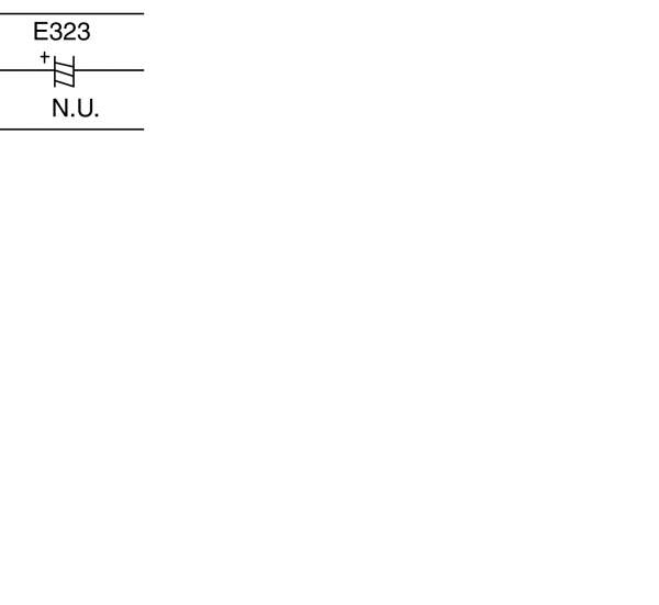

У этой детали только 2 контакта, внешне это что то типа диода или стабилитрона, такая маленькая прямоугольная черная фигня, с поверхностным мотажом, написано на ней "100 77R2", на схемах от других алпайнов примерно в этом месте стоит деталь с таким графическим обозначением, которое я не знаю и гугл с яндексом не помогли.
Вот так подобные элементы обозначены на других схемах.
Сегодня вечером постараюсь сфоткать и и поподробнее все описать.

буквой Е во всех даташыитах обозначены электролитические конденсаторы и указана полярность.
буквой С во всех даташыитах обозначены пленочные конденсаторы.
PS: Добавил - N.U. - not used parts
откуда взят муть и какой функционал остался у магнитолы?

Что то эта фигня не похожа на электролит.

Электролитич.конд.это,что он показывает на прозвонке?С общим проводом контачит минусом?

Пользуюсь простым мультиметром, поэтому могу только сказать, что ведет он себя как кондер, заряжается и разряжается. Как быть? Может ли быть все дело в нем, или надо дальше по схеме ползти?

Подай +12В(штатные,в магнитоле-ближайшие) через сопрот 10кОм на ст.бай и не мучайся.
