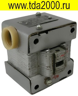

Кто сталкивался с электромагнитами МИС 1100.
Подскажите пожалуйста, сколько витков и какой толщины провода имеет его катушка, что на питание от 220В 50Гц ?
Имеется на 110В, нужно перемотать на 220В...
Гугл и яндекс перекопал... ничего нигде нет... кругом только реклама.
Спасибо.

Около 2600 витков.Дяметр провода 0,27 мм.

Если не секрет: На кой тебе "Кутушка" ?
Если есть знакомые электрики,с какой нить завода+богодельни,поспраши вай,катушки заменяемы...

Правильно, корбин 50011, говорит-кутушки(по керну),заменяемы,и на 220В подобрать легче,можно с пускателей подобрать...

Спасибо за советы, но мне бы желательно знать точно.
Переделывать что-то не могу, меня сосед просто попросил перемотать на 220В ту катушку что у него была на 110В. А-то она у него дым пускает, случайно обнаружилось при вскрытии.
Если у кого есть под рукой, посмотрите что там написано, пожалуйста.
