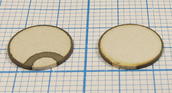

Доброго времени суток!
Подскажите, пожалуйста:
Есть кварцы Audiowell AW11Y10067A
Спецификация:
Резонирующая частота
3.05±0.08MHz
Резонирующий импеданс
2.5
Статическая емкость
1400±20%pF на 1000Hz/1V
Диэлектрическая потеря (tg)
0.50%
Как их лучше запустить (чтобы работали-колебались )?

09.03.2015 15:44 #2
tbutton
Подать на них напряжение питания на резонансной частоте.

09.03.2015 16:00 #3
lllll, спасибо!
Подскажите, пожалуйста, как это лучше сделать, то есть нужен генератор сигналов, правильно?
Подскажите, пожалуйста, как рассчитать, сколько вольт нужно для их запуска?
И можно ещё уточнить: как прикрепить коаксиальный кабель к самим кварцам?

09.03.2015 16:37 #4
tbutto
Можете истпользовать схему генератора ёмкостная трёхточка или схему УЗ стиральной машини РЕТОНА, КОЛИБРИ И т.п. Напряжение зависит от требуемой мощности.http://www.elremont.ru/stirm/st_rus/strus_rem74.php

10.03.2015 12:17 #5
lllll, спасибо за ответ!
Подскажите, пожалуйста, а как рассчитать требуемую мощность (какой генератор сигналов брать?) и как понять, что кварц запустился?
Можно ещё уточнить а кварцы нужно раскачивать синусом или меандром?

10.03.2015 12:50 #6
tbutton
Предпочтительней раскачивать синусом.
Понять, что кварц запустился - измерительным прибором (осциллографом)
Рассчитать требуемую мощность можно исходя из габаритов.
Для большинства пьезокерамики максимальная мощность - 100 мВт/мм куб.
Напряжение возбуждения зависит от марки материала, направления пьезоэффеката и толщины.

10.03.2015 23:47 #7
Цитата:
Сообщение от lllll
tbutton
А как это сделать, то есть мне казалось, что будут механические колебания, а как их осциллографом фиксировать?
Цитата:
Сообщение от lllll
tbutton
Вот такой кварц
Диаметр 10 мм, толщина 1 мм
Подскажите, пожалуйста, как дальше произвести расчёт мощности...

11.03.2015 09:03 #8
tbutton
Осциллографом Вы будете наблюдать напряжение на ПЬЕЗОКЕРАМИЧЕСКОМ элементе. Исправность самого ПЬЕЗОКЕРАМИЧЕСКОГО элемента проверить можно используя второй ПЬЕЗОКЕРАМИЧЕСКИЙ элемент в качестве контактного микрофона.

11.03.2015 23:28 #9
lllll, спасибо!
Подскажите, пожалуйста, а можно подпаяться напрямую к кварцу, то есть один конец коаксиального провода подсоединить к генератору сигналов, а второй припаять к кварцу или лучше сделать по другому, как Вы считаете?
И ещё можно уточнить правильно ли я оценил необходимую мощность для запуска кварцев:
pi * r^2 * h = объём кварца, то есть 3.14 * 10 * 10 * 1 = 314 мм^3
314 * 100 = 31400 мВт или 31.4 Вт?
Как определить выдаёт ли мой генератор требуемую мощность. Использую обычный DDS вот такой вот:
http://www.ebay.com/itm/50Mhz-AD9850...item2a2750df80
Скажите, волновое сопротивление выхода генератора сигналов рассчитано на 50 Ом, а у кварца 2.5 Ом не будет ли это помехой?

12.03.2015 00:46 #10
tbutton
Паять провода к металлизации пьезокерамики не просто. Нужен низкотемпературный припой. Т.к. нагрев пьезокерамики не желателен.
2,5 Ом сопротивление на частоте резонанса перегрузит 50 Омный генератор.
Если Вы хотите раскачать пьезокерамику на максимальную мощность придётся использовать специализированный генератор с контролем мощности и автоподстройкой частоты.
