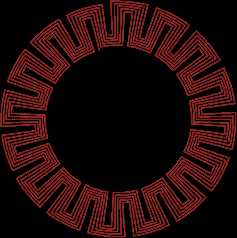

22.02.2016 03:09 #986
Обмотка вида меандр - http://static.rcgroups.net/forums/at...ap_32_pole.png
На пути к печатным обмоткам меандр 6-фазного статора - http://static.rcgroups.net/forums/at...0x32_14_3B.jpg .
