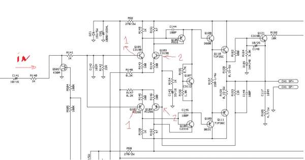

выпаял - с диодами всё ок, нормально работают, пускают в одну сторону, а вот товарищи "К TIP36C 217" и "К TIP35C 217" имеют 0 сопротивление между ногами (левыми, что один о и второй), их походу надо менять, смогу я такие достать или надо что-то аналогичное искать?

это что ж, получается они нагрелись больше 150 С*

так они не то что не звонятся, они сопротивление 0,5-10 Ом имеют, т.е. почти 0-вое

у выпаяных диодов всё хорошо, как надо, а вот у транзисторов не всё хорошо у них между ногами КЗ, надо их менять я так понял, а тепреь вопрос: их реально достать или что-то аналогичное туда искать?

попало ко мне сие чудо с дохлым преобразователем, пробило три ключа из четырех, погорели резюки, после реставрации бп усил ожил к 1,3,4 каналам претензий нет а вот канал под номером 2 не выдает паложеной амплитуды. На вход подавал синусоиду от10 гц до 25кгц искажений нет обе полуволны симметричные но амплитуда до 7 вольт ,а на других каналах положенные 27 вольт( смотрел по асцилографу)

канал был разобран все транзисторы проверены (целые) как я понял нет усиления напряжения где то в Q103-Q107 только почему не понимаю.

18.11.2016 22:19 #90
Цитата:
Сообщение от leshii96
по асцилографу
- это серьезно ... и "типа пАмАгло"?!
Эквивалент нагрузки подключен? Номинал резисторов токовыравнивающих на выходе и в цепи ОС в норме?
