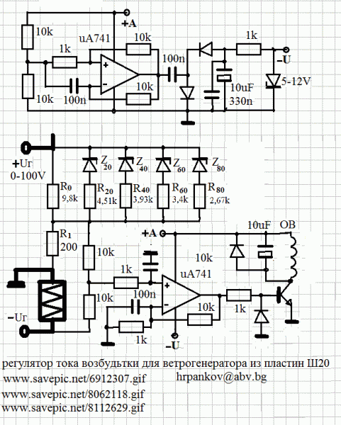

Вот тут воплощена в России подобная идейка! Инш аллах
Справедливо сказать они принцип солнечних панелей применили к ветрогенам чо есть несовсем феншуй, но сойдет! Мож кто посоветует сибирцам разсмотреть мои ветрокубические терзания?
http://a-electronica.ru/foton-100-50...ontroller.html
http://www.rlocman.ru/forum/picture....&pictureid=763
http://tng-forum.ru/topic214.html

Итак хлопоты с генератором подходят к концу, пока собираются средства на вышку, перепрофилируюсь в электронщика .
О генераторах и ветроколесах мы говорим очень много, а тему управления запустили.
В общем у меня есть мысли, изложу здесь (в привязке к своему генератору), может кто подскажет подправит, потролит и т.д.
Изначально не ориентировал генератор на зарядку АКБ, поэтому рабочие напряжения 100-200 вольт, сила тока до 6-7 ампер. В наличии есть 1 АКБ не первой свежести, будет использоваться для аварийного освещения 1-2 часа. Основная энергия вырабатываемая установкой будет сливаться на приготовление горячей воды либо в систему отопления.
В системе будет установлено 2 ТЕНа, 1 основной (на 220 вольт около 2 кВт)через диод последовательно с АКБ, второй маленький параллельно с АКБ для стабилизации зарядного тока и напряжения.
Контроллер управления будет основан на Ардуино Уно. Система будет управляться двумя каналами ШИМ.
ШИМ1 - будет отслеживать скорость вращения ветроколеса и соответственно изменять нагрузку на ветроколесо. На любую из фаз ставится небольшой выпрямительный диод, который формирует импульсы для счетчика микроконтроллера. Логика управления такая: если новое значение частоты вращения ветроколеса меньше либо равно предыдущему значению - нагрузка уменьшается; если новое значение больше предыдущего - нагрузка увеличивается. Таким образом ветроколесо постоянно будет стремиться поднять свои обороты. На определенных оборотах (скорости ветра) срабатывает защита методом увода колеса из под ветра (складывающийся хвост).
ШИМ2 - будет следить за зарядкой АКБ, вначале ограничивать ток заряда, затем напряжение, сбрасывая излишки при регулировании на маленький ТЕН.
Потенциал микросхемы довольно большой, можно отслеживать многие параметры установки, программируется с компьютера.
Данный контроллер решает проблему согласования ветроколеса и генератора (в разумных пределах), обеспечивает оптимальный съем энергии.

03.03.2017 23:09 #45
Цитата:
Сообщение от AlexeyGT
Итак .., перепрофилируюсь в электронщика ..
Нуууу, раз дело дошло до електроники, то надобь научится вилагать свои мисли чертежами или схемами. Рекомендую изпользовать графичние символи и означения при начертании принципних схем заложенние в стандарте ГОСТ до 1987 года.
Нуууу, и если будете изпользовать Арудино , то Вам придется вопрошать програмистов, имхо... Но напоследок они такие привиредливиеее!

03.03.2017 23:30 #48
...есть мысли, изложу здесь (в привязке к своему генератору), может кто подскажет подправит, потролит и т.д.
Как говорится, всё гениальное просто. По-моему, придумано очень толково. При ускорении вращения ветроколеса ему очень плавно увеличивают нагрузку и наоборот. А какая примерно будет частота Широтно-Импульсого Модулирования? И какие транзисторы будут использованы на этом ответственном посту? Всё таки мощность до пары киловатт надо будет практически беспрерывно включать-отключать, пока ветер есть?

03.03.2017 23:42 #49
тен в 2 кВт это с запасом, мощность расчитываю до 1-1,2 кВт на сильном ветре. Полевые транзисторы 250 вольт 6-8 ампер, ставить буду парами так что будут полунагруженными.
Еще есть идея сделать независимую систему аварийного увода от ветра, ставится прямо на генераторе (автономная). но это после.
Придумал не я, это месяцы шатания по интернету, там подсмотрел, там подслушал, добавил от себя что то и вот.

03.03.2017 23:42 #50
Как вариант: УУ на Арудино управляет ДСДС на базе АТХ и подключено к 16 АКБ по 45Ач или более... Чтобь не менят проводку в доме.
ПП: но всетаки незабивайте - темма про МППТ !!!
