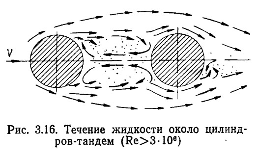

19.03.2018 00:37 #250
Цитата:
Сообщение от AlexeyGT
Вас послушать так КИЕВ не важен - сделаем ветроколесо побольше.
Какое еще "побольше", если ясно сказано, что габаритный диаметр концентратора (направляющего аппарата) 3 метра ровно?
И что там можно "затенить", если воздух попадает на ротор через направляющий аппарат, и такого, чтобы ветер дул строго в одном направлении вообще не бывает?
Если же Вы имеете в виду затенение, изображенное на картинке вверху - так оно вообще не влияет на работу всей системы - посмотрите на расположение лопастей направляющих аппаратов - воздух поступает на ротор не спереди, а сбоку "затенение" невозможно...
