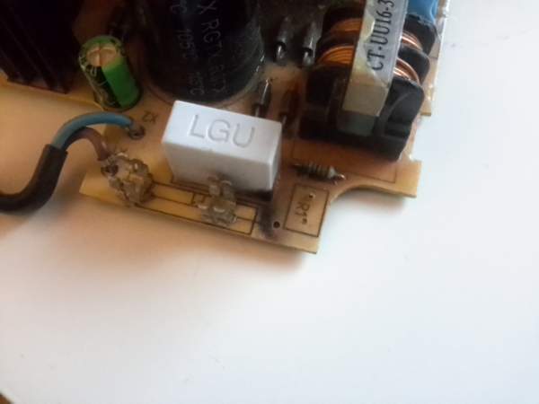

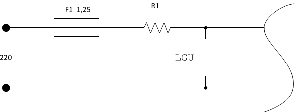

Это похоже NTC Thermistor - UEI005. По-моему его сопротивление= 5 ом. Но это надо проверить в интернете. Я не разбирал зарядное дальше, но Вы посмотрите, если он подключен последовательно входной цепи питания, то это точно термистор. Кстати на схеме , которая выложена на сайте, он обозначен RT1 ( термистор ) и он номиналом 22 Ома. Желаю удачи
Померил омметром данный резистор показало 22 Ома, если смотреть на плате как он установлен то обозначение R1, фото:
так же если смотреть по схеме то соединение идет следующим образом:
P.S. Если его номинал около 22 Ома, то вероятно он цел.
