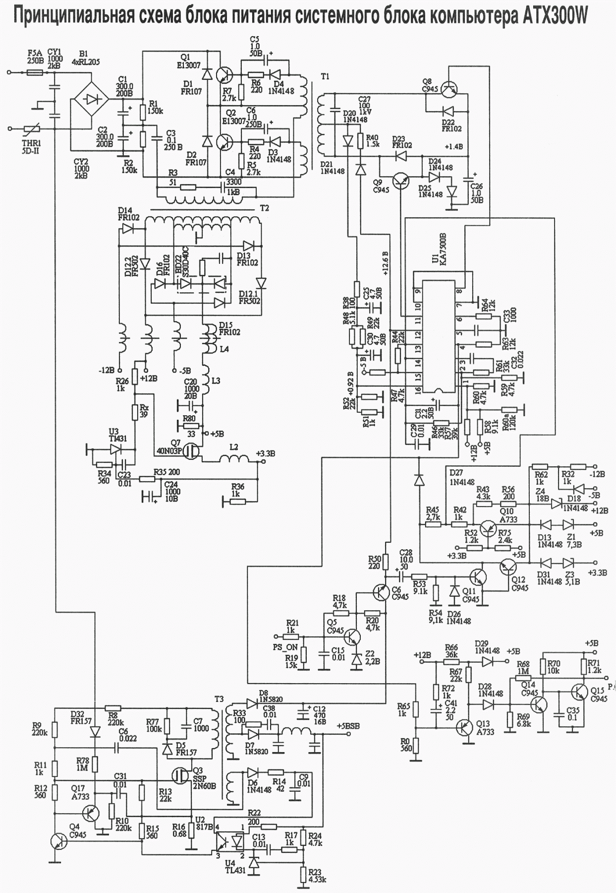

Здравствуйте. Достался по случаю бп Codegen 250XA c сгоревшими по высокой стороне предохранителем, двумя диодами из мостика, двумя 1307. По дежурке сгорели 2n60, C945, А733 и резистор r15 на 560 Ом. Все поменял, кондеров вспухших нет, вместо предохранителя запаял лампу. При включении лампа вспыхивает и гаснет (кз нет), дежурки нет. Замерял сопротивление между фиолетовым проводом дежурки и землей-96,7 Ом, оранжевым (3,3В)-427 Ом, красным (5 В)-96 Ом, желтым (12 В)-264 Ом, зеленым (PS-on)-4.6 кОм, синим (-12 В)-2,2 кОм. Помогите , пожалуйста, запустить дежурку.
Вот схема бп

Схема корявая. Питание дежурки нарисовано не оттуда и подключено не туда.
Смотрите на обрыв резисторы запуска R8, R9. Или пробой D6,D7,D8. Остальное уже сложнее искать. Нужен опыт.
Должно быть соединение плюс от моста на r8, r77, c7 и т3. Или я не прав ?

Проверил все резюки в дежурке, итого: r12, r15, r16, r14 выгоревшие, поменял. БП включаю через лампу 75Вт вместо предохранителя. Дежурка появилась 5,09 В. При замыкании зеленого на массу не громкий свист, даже не свист, а как буд то сверчек, думаю, что из транса дежурки. На штекере 12,25, 5,19, 3,37, -11,84, -5,1 есть. Подключаю на 12В автолампу 55Вт, свист сильно увеличивается и загорается страховочная лампа (75Вт), автолампа так же горит. Подскажите, пожалуйста, куда смотреть, может заменить все конденсаторы в дежурке ?

От дежурки больше ничего не требуется. А вот нагружать лампой 55 вт нельзя. Осталось только измерить напряжение питания ШИМ.

Измерил, на 12-й ноге 12,8 В. Что еще смотреть ?

Дежурка в порядке. А что не работает? Нет запуска с кнопки?

Поменял С5 и С6 и свист пропал, бп работает хорошо. Всем огромное спасибо за помощь.
