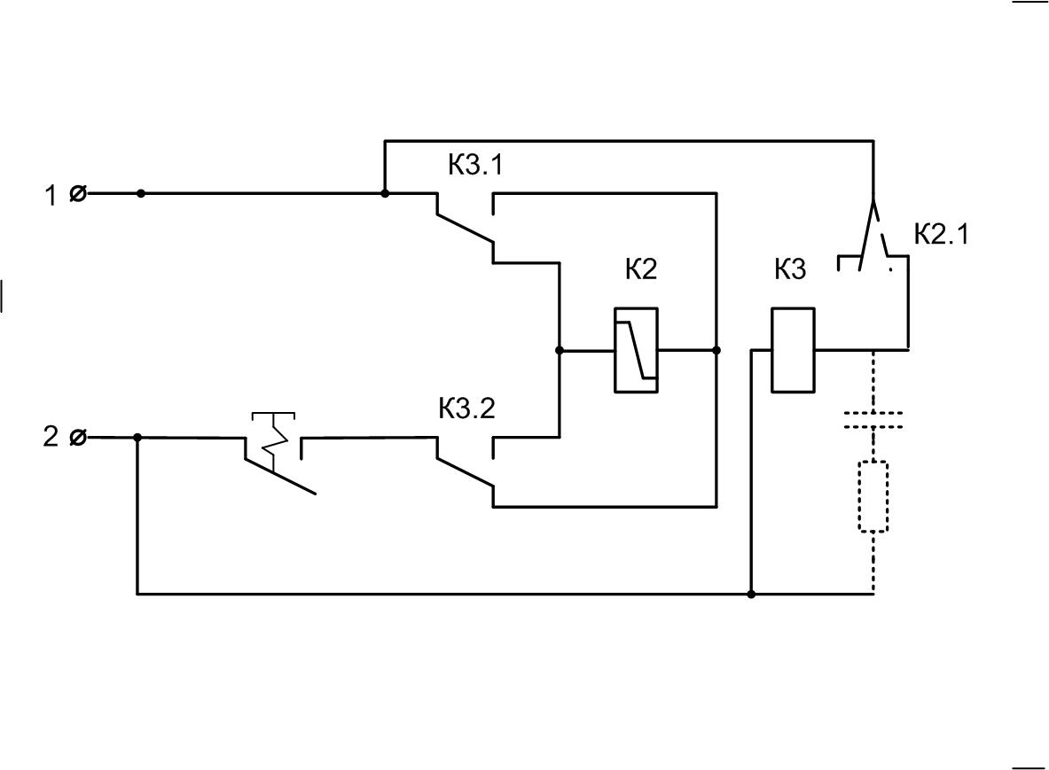

вот такая схема на 2 реле одно из которых поляризованное РП-4
кнопка одна. каждое нажатие изменяет состояние схемы

Будет ли эта схема сохранять переключения при выключении питания ?

09.04.2025 10:59 #37
аспартам1,
Я почему спросил про сохранения направления переключения контактов при выкл. питания и разряда конденсатора при выкл. питания. Я собирал много схем имитации работы РПС с добавкой обычными реле. Не одна не держала состояния.
А вот с двумя РПС с одной кнопкой в триггерном режиме что я показывал точно сохраняла направления переключения.
Я даже сделал аналог РПС на МК- аtt 13. Там уровни на двух выходных пинах сохраняются при длительном выкл. питания МК и потом включении.

для меня так вопрос не стоял. приведеная схема - это вырваный кусок из схемы охранной сигнализации которую я когда-то сделал родителям для охраны подсобных помещений. там конечно же был блок питания и на случай отключения сети предусматривался акумулятор с автоподзарядом. тем не менее мой ответ на ваш вопрос положительный
