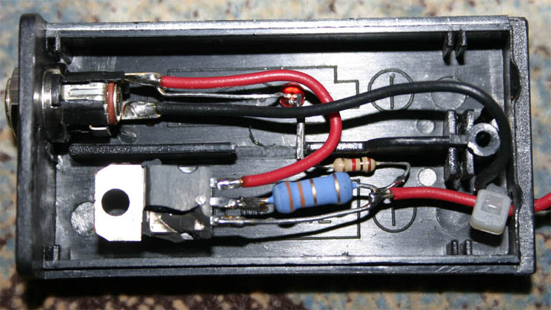

Ситуация следующая - для аккумуляторов 14,4 (12 штук последовательно по 1,2в аккум) ёмкостью 4000мАч (длиннее пальчиковых) была зарядка из двух частей:
1) Блок питания 18В, 0,5А
2) Коробочка, которая отключала зарядку при полных аккумах.
Так вот коробочка сломалась, просьба помочь СОВЕТОМ отремонтировать.
Содержимое коробочки следующее:
В левом нижнем углу находится лопнувший элемент. Опознать его модель не удалось ввиду отсутствия маркировки.
ОГРОМНАЯ просьба подсказать тех.характеристики этого элемента, чтобы заменить на новый или аналог.

Очень похоже на LM317 включенную в режиме стабилизации по току.
Судя по номиналу резистора, ток заряда ограничивается 0,4 А.

Спасибо. А кр142ЕН12А подойдёт вместо LM317?

Должна подойти.
Ток вполне соответствует стандартному режиму зарядки током в 1/10 емкости в течение 14-16 часов, но включенная таким стабилизатором тока МС не отключает зарядный ток после этого - это придется делать самому!

Стабилизировать ток зарядки, чтобы ее продолжительность можно было установить по времени, разделив емкость аккумуляторов на ток.

Цепь СД+резистор включена между входом и выходом стабилизатора тока, поэтому свечение СД будет зависеть от разницы напряжений в этих местах.
Можно подобрать их так, что яркость свечения будет постепенно уменьшаться в процессе зарядки в заметной на глаз степени, но в общем случае это совсем не обязательно будет именно так и врядли эту цепь в таком виде можно назвать индикатором окончания зарядки.

Поставил КР142ЕН12А, а зарядка не идёт...
10 часов простояла, светодиод горит, а аккумы остались пустыми...
В чём прикол?! Не понимаю...

Возможно оборван резистор 3,3 Ом.
Какие напряжения на входе и на выходе стабилизатора?
На резисторе должно быть около 1,25 В (при исправной МС), что и соответствует току около 0,4 А (при исправном резисторе).
