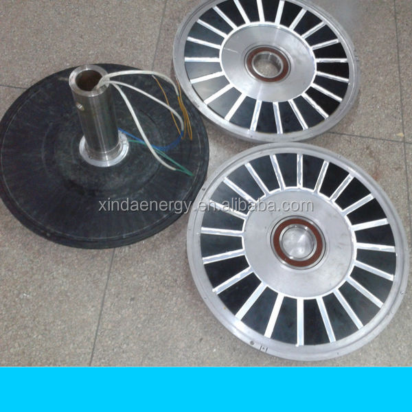

Кстати, мысль насчет "магниты полуротора лучше вплотную" мне представляется несовсем верной. На мой взгляд, между магнитами должен быть окружной зазор шириной примерно равной габаритной ширине "пучка проводов катушки фазы" в проводах которого в каждый момент времени наводятся равные ЭДС. При расположении разнополярных магнитов вплотную части поля на краях соседних магнитов будут замыкаться друг на друга "не доставая" до статора, т.е. , грубо говоря, через статор будет проходить меньше силовых линий поля. Т.е. как на фото.

25.02.2016 01:21 #160
Цитата:
Сообщение от Сашун
Извиняйте, но ещё раз и вам говорю, чушь полная! Возьмите тесламетр и померяйте В и повторите мои эксперименты. Я же вам показывал, какая амплитуда ЭДС когда рядом или когда с зазором. Ещё раз внимательно смотрите http://www.rlocman.ru/forum/showpost...20&postcount=9
Забудьте дурацкие рисунки с силовыми линиями и железными опилками! Это визуальный обман. Есть только миг - это В - магнитная индукция. Это "туман" в пространстве над полюсом и вокруг магнита. Нет никакого магнитного потока! А по средней линии магнита, между полюсами индукция ноль!
А если совсем хорошо посмотрите на мою осциллограмму, то увидите, что на краю магнита, когда с зазором, существует область с малым ОТРИЦАТЕЛЬНЫМ значением В!!!!!!!! (после горба вверх - маленький горбик вниз относительно нулевой линии). Как бы противоположный полюс чувствуется. И чем тоньше магнит, тем сильнее этот ппротивоположный магнит. Кто не верит - тесламетр в руки и вперёд!
А когда магниты без зазора на диске - это как в стопку сложить!
Ну вот так искажается магнитное поле. Вид кривой ЭДС - это как раз и есть РАСПРЕДЕЛЕНИЕ значения В в пространстве магнитного поля!
