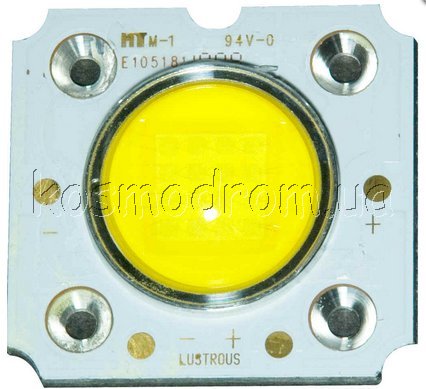

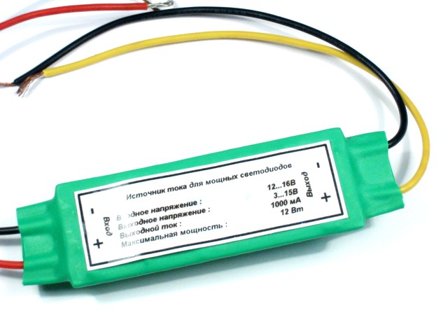

06.05.2012 01:08 #13
Цитата:
Сообщение от служивый
,так чтобы слепить и работает,то это то что надо
ни вопрос...
берем:
Светодиод Lustron X3, белый 3200К, 10 Вт, 10,5В*1,05А, 750 лм
подключаем к нему :
Power Led 12 VDC 1000 mA Драйвер светодиода
светодиод ставим на радиатор типа такого:
делаем абожур из подручных материалов,подключаем к АКБ машины и радуемся жизни...
или нет?
