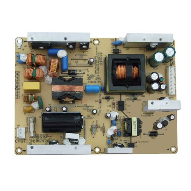

вот что стоит в БП(FSP198-3F01) К3667 -(2 штуки) К3568 -(1штука) EA1532A-(1штука)28051-(1штука)L6598D-(1штука)P4NK(ь0zFP)- (1штука)STPS2045СТ- (1штука) STPS20(Н100СТ)(1штука)Подскажите чем всё это можно заменить (аналог)Потому что поеду покупать а там как всегда чего-то не будет

Резистор сгорел не просто так. Смотри, что после него стоит.
Короткого по вторичке нет?

предохранитель целый диоды тоже, на кондёре питание есть,сгорело (в обрыве) сопротивление R22 (200,ОМ) ПОМЕНЯЛ НО НИЧЕГО,молчит все диоды и сопротивления в блоке целые ,
Как ты определил, что 200 Ом? Если это планар с надписью 200, то это 20 Ом (20Х10 в нулевой степени). 200 Ом очень редко встречается в аппаратуре. Впрочем как и 20 Ом. Если резистор с ногами, то какой мощности соответствует корпус? В какой цепи он стоит?

Изображение: платы http://www.donberg.ie/pics/f/fsp198-3f01.jpg , сопротивление R32 на нём полоски (красная)(черная)(коричнева )(золотистая)оно даже на мегоомы не показывает, а программка(Res Mark2004) по полоскам показывает 200 ом Но я поменял но ничего (молчёк),(вот схема но немного не та)http://elektrotanya.com/PREVIEWS/pow..._sch.pdf_1.png

замерял напряжения на EA1532A только на восьмой ноге 250 В НА ДРУГИХ НИЧЕГО НЕТ, ЭТО СОПРОТИВЛЕНИЕ R32 С 7 НОГИ (КАК ПО СХЕМЕ )НО В СХЕМЕ ОНО 10 ОМ Я ПОСТАВИЛ 10 ОМ НО НИЧЕГО (СХЕМА ПОДХОДИТ) И ЧТО ИНТЕРЕСНО СОПРОТИВЛЕНИЕ МЕЖДУ МАССОЙ И 7 НОШКОЙ (Я ЗАМЕРЯЛ 5 ОМ) КОРОТКОЕ????

Если на 7-й ноШке у тебя КЗ,значит убит ФЕТ!,если по-затвору убит ФЕТ,то и микра ТЕА1532 ушла!,ещё в начале темы тебе сказал-меняй микру!,кроме этого ещё и питание по 1-й ноШке надо смотреть(+12/18В)...
