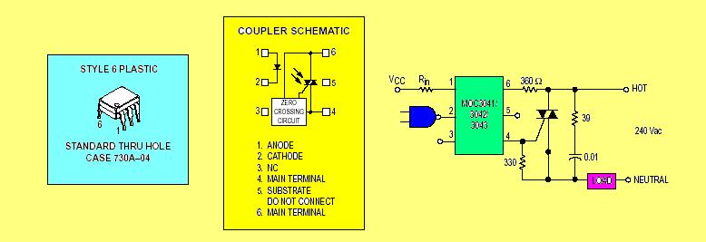

MOC3041 слабовата будет по напряжению. Надо брать что-нибудь на напряжение 600В, например MOC3052. Скачать на неё DATASHEET - там и расчётные формулы есть.

А почему не воспользоваться схемой из даташита? R=200Ом имхо играет нехорошую роль(щас не соображу) и в результате напруга на оптосимисторе падает и он не может открыться и открыть полностью выходной тиристор.

Помогите скрестить МК, Симистор bt138 и оптрон moc3041.
Ни как не могу сделать регулятор яркости. При уменьшении напряжения (ШИМ) на выходе МК лампа уменьшает свою яркость, но при этом начинает моргать. С чем это может быть связано?

Вы пытаетесь использовать Zero-Cross Optoisolators Triac Driver Output.
Особенностью этой микросхемы является то, что вкл/выкл происходит ТОЛЬКО в момент когда напряжение между 4 и 6 выводами равно НОЛЮ.
Для регулировки лампы без "моргания" требуется фазовая регуляция которую мс3041 не может обеспечить.

Может посоветуете схему для управления яркостью освещения при помощи МК?

23.01.2012 21:14 #17
Вот, выбирай любую.

Спасибо за схемки. Заинтересовала в правом верхнем углу. В качестве симистора подойдет BT138-800?

К сожалнию, схемы от bars59 - выходные каскады. Схемы фазовой регулировки не предложены.
Могу Вам рекомендовать использовать микросхему 1182пм1. Здеси предложены схемы управления.

23.01.2012 21:27 #20
Подойдет.А чтоб не заморачиваться с оптопарами,лучше сделай на импульсном трансе.Колечко от энергосберегайки две обмотки по 30-40 витков.Провод 0.1-.015.
