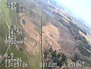

20.10.2014 18:52 #15
Не слушайте делитантов и троллей, если вам нужно переделать девайс - то просто сделайте ЭТО!
1: КАМЕРА камеры заднего вида уже умеют зеркалировать изображение - у таких камер как правило такие провода:
черный - минус, красный - плюс, желтый - видео, белый цепляется на плюс(минус) если надо зеркалировать, если оставить в воздухе то не зеркалируется.
2: ПАРКТРОНИК в любом случае нужен контроллер, который нужно прицепить к существующему парктронику, а вот куда его конкретно цеплять тут вариантов МАССА. Начиная от самих датчиков либо после схем пост-обработки сигнала, либо между контроллером парктроника и LCD и т.д.
3: НАЛОЖЕНИЕ в сети масса схем как наложить картинку на видео, ищите как Atmel наложение OSD, вот первая же ссылка http://forum.rcdesign.ru/f90/thread65040.html
фото того что получилось
т.е. вам лишь нужно подправить код контроллера, чтобы вместо букв накладывались столбиком горизонтальные полосочки, типа чем ближе тем выше столбик, столбиков можно сделать столько же сколько датчиков.
P.S. если контроллер взять относительно мощный то пункты 2 и 3 можно сделать на нём одном.
