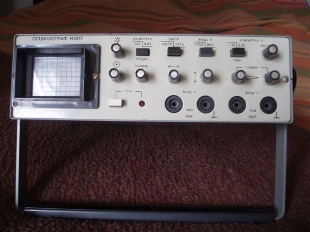

20.12.2014 19:23 #11
на 3\5 ножках точно такойже сигнал как и на 9 ножке. При подачи команд ничего не происходит.

20.12.2014 19:23 #12
Насколько помню ... на выходе этой микросхемы должны быть шумы (при выключенном передатчике) и при касании к антенне они будут меняться если она вообще работает.
Парабол быть не может.

20.12.2014 19:41 #13
А я то думаю почему никак картинку застабилизировать не могу. При косании к антене ничего не происходит.
Там просматривается что-то похожее вот я и предположил что это парабола.

20.12.2014 19:47 #14
Синхронизировать картинки и не надо и не удастся. Крути ручки пока не увидишь шумы. Надеюсь GND соединено?

20.12.2014 19:53 #15
Этот осцилл ?
Оценка

20.12.2014 20:03 #16
немного другой. GND соединено.

20.12.2014 20:17 #18
Это вполне себе Осциллограф.
Лять как же тебе показать шумы? Как они выглядят.
