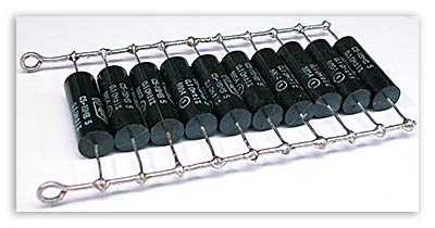

ТЛ4 и TЛ-4М, это разные приборы. В ТЛ-4 вообще нет пластика, да и все остальные узлы намного более качественные. Конечно, ТЛ-4 тоже прошёл через мои руки, но долго в них не задержался. В ТЛ-4, правда нет амперметра переменного тока, но это легко обходилось парочкой шунтов.
Это, кстати и ответ на вопрос про шунт для сабжа. Если есть вольтметр, то нужно просто изготовить шунт и измеряй себе хоть 100 Ампер, хоть тысячу.
Вот пример шунта для измерения тока до 100 Ампер, который изготовлен из десяти резисторов по 0,1 Ома. Правда, данный шунт был изготовлен для цифрового прибора.
Если стрелочный вольтметр в тестере пассивного типа, то лучше в два-три раза увеличить сопротивление шунта, так как нижний предел измерений таких приборов ограничен падением напряжения на диоде.
Дело в том, что во всех этих китайских приборах, шунт не рассчитан на длительное воздействие больших токов. Это должно быть прописано в инструкции (там обычно значится несколько секунд). А для спокойной работы, например настройки систем защиты, желательно не иметь подобных ограничений.

Kolobokk, если посчитать мощность, рассеиваемую этим шунтом при 100 А, то получим 100 вт. Не слабо. Да и терять 1 вольт на шунте - расточительство. Точность также невелика из-за отсутствия потенциальных выводов.

А вот с vishz абсолютно согласен: даже дешевые мультики сильно вырастают если щупы под 4-х контактное измерение.
