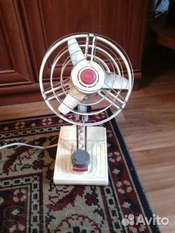

13.09.2017 13:42 #19
Цитата:
Сообщение от dss60
дело в том что я включаю прялку регулирую скорость оборотов меньше или больше от этого зависит и скорость вращения катушки, которая медленее вращения рагули. Важно, чтоб скорость была фиксированна то есть, включила срегулировала скорость (она может быть больше или меньше зависит от техники прядения) уже знаю на скольких оборотах лучше всего пух собаки к примеру хорошо идет на 500 об, пуховая коза тонкая на 800 об....альпака на ....ит. Включив и настроив прялку под задачу я потом только включаю и работаю..
Для этого, используя привод от швейной машинки, достаточно нажав педаль до нужной частоты вращения, зафиксировать ее в этом положении. Для удобства можно сделать метки в нужных положениях.
Кроме того, есть "электронные" педальки с пружинным возвратом (внутри обычный резистор - поворотный или линейный). Достаточно снять возвратную в исходное положение пружину.
Ну, и, наверное, Вы видели в продаже настольные вентиляторы с плавным регулированием частоты вращения - типа, как на фото - сделали на ручечке метки для Ваших скоростей и пользуйтесь на здоровье.
Я это просто к тому, что паять, отлаживать и морочить себе голову Вам ничего не нужно, а надо просто "купить дешевое готовое".
__________________
С уважением, А.Малышев
