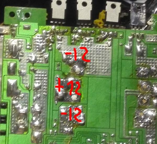

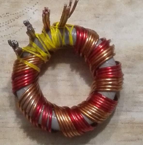

08.01.2018 15:47 #12
вот нашол донора вроде по тгаборитам подходит . и первичку уже намотал 6 витков....вопрос можно ли его впоять чтоб проверить преобразователь... и сколько нужно витков на вторичную обмотку?

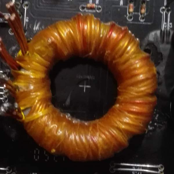

08.01.2018 16:00 #14
вроде сидит как родной

08.01.2018 16:43 #15
Цитата:
Сообщение от sergtiii
Можно попробовать, конечно, но никакой гарантии нет, что заработает, надо проверять всю схему, что его качает, но и в этом случае могут быть эксцессы из за трансформатора. Я бы начал именно со схемы, убедился, что она работает, а потом занялся трансформатором.

08.01.2018 17:30 #16
понял вас занимаюсь проверю работоспобность преобразователя со снятым трансформатором.

08.01.2018 19:50 #17
преобразователь на первый взгляд работает..вот как быть со вричной обмоткой ?

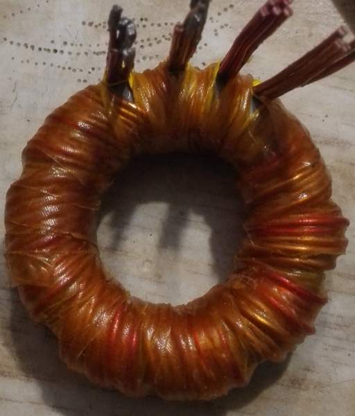

08.01.2018 21:51 #18
две обмотки по 35в этого хватит?

08.01.2018 22:28 #19
Это что, витков или вольт?
Усилитель выдает на нагрузку 2 Ома мощность 207 вт. Это значит, что напряжение на нагрузке должно быть не менее 20 вольт. Для получения такого напряжения питать усилитель нужно напряжением не менее 30 вольт, причем двухполярным.
Если первичная полуобмотка содержит 6-7 витков, то через пропорцию Вы найдете нужное число витков вторичной полуобмотки.
В любом случае, во избежание фейерверка, проверяйте работу преобразователя сначала без нагрузки усилителем. Прежде чем подключать сам усилитель нужно в нем устранить все неисправности.

08.01.2018 22:39 #20
вольт
