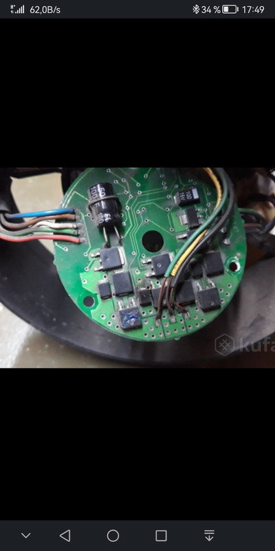

Может поможете!!?? Планар 4д-24, задымилась плата нагнетателя, может знаете какие тут деталюхи стоят, хочу перепаять...

VND7NV04TR

22.01.2024 08:34 #18
Назвал,помеченный транзистор,а так стоят 3шт.-IRF5305 и 3шт.-VND7N.Схема существует и находится.По крайней мере,когда-то, она была у меня на рабочем компе.Тут такой момент,при "вылете" драйверов,100% выходят из строя и микросхемы логики 74НС установленные на обратной стороне платы а то и контроллер управления.Вы надеюсь читали форумы где задавали свои вопросы,там ведь ответы имеется, по опознанию р/элементов.Исполнение плат для различных двигателей разные,зато схема и элементы одинаковы.

Да ещё,начните с проверки двигателя,так как это он виновник.Чуть приклинил и всё,ключей нет.

22.01.2024 11:18 #20
Спасибо. А то весь интнрнет облазил в поисках схемы принципиальной на жту плату, нихрена не нашел.. Может есть у кого изображение сземы жтой?
