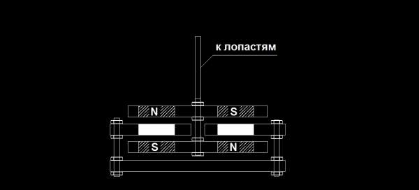

13.04.2013 10:45 #226
Помогите в предварительном расчете гены!!! решил сделать, но тут столкнулся с проблемой что ничего не знаю, а именно какое сечение мне брать проводника в катушки и сколько витков необходимо!!!???
И еще вычитал что внутренний диаметр катушки должен быть равным диаметру магнита. тогда вопрос, а чему должен быть равен внешний?

14.04.2013 08:36 #228
Спасибо что отозвались
Данный гена будет непосредственно подключаться к вертикальным лопастям савониуса(фото ниже). Мощность желательно 500 Вт (если возможно будет выжать). Диапазон частот от 10 до 50 об/мин (на практике проверял). А по поводу подготовки сказать невозможно.

14.04.2013 13:28 #229
Это Угринский....
Цитата:
Сообщение от sotnikoff91
С уважением Валерий
Диаметр Крыла? Если 50 об мин на 500 вт- то это где-то минимум 5 кв м ометаемой площади. И большой диаметр. Но у Угринского лучшая работа когда высота минимум 2 диаметра. Это прикидка на 10 м/с ветра.
К стати угринский просчитывается достаточно просто: S-ометаемая площадь. D-диаметр. Коэфициэнт быстроходности где-то 1 под нагрузкой считают 0,7. А формула мощьности простая-P=0,6V*V*V*S*КИЕВ(0,18) Но тут есть маленькая загвоздка выработка э/энергии сильно зависит от средней силы ветра в местности установки ветряка. У меня в Саратовской 4,2 м/с. Посмотрите какая у вас и ориентироваться надо на неё. Проще и экономнее сделать статор с железом и побороться с залипаниями. Тогда может что-то и получится. А без железа я считаю напрасная трата денег на магниты, да и использование их в без железном гене не эффективно. На 50 оборотов надо как минимум 36....60 катушек.
Соответственно диаметр гены под 300 мм. Будет плоский как блин.
Вообще-то классика 36х26 , 44х33/38, 48х34/38 , 60х46 вторая цифра кол магнитов.
Катушка больше магнита, исходя из геометрии гены. Сколько витков и какой толщины тебе надо намотать что-бы получить желаемый результат.
так что надо рисовать и считать.
С уважением Сергей С.
